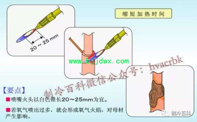

1、调整喷嘴火焰:

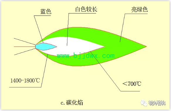

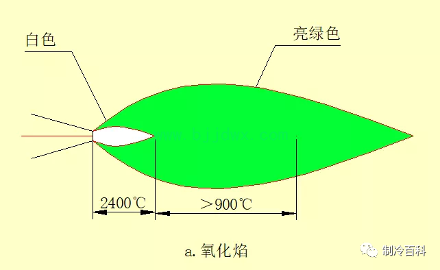

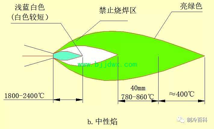

管路的焊接要求中性火焰的长度一般为20~30cm。火焰的调整时根据氧、乙炔气体体积比例不同,可分为炭化焰、中性焰、氧化焰三种,如下图所示:
氧化焰
中性焰(紫铜焊接用中性焰)
碳化焰

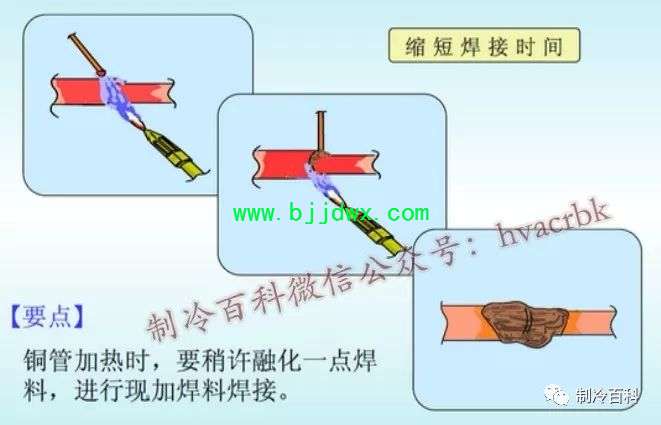

在进行铜管件焊接的时候要注意火焰,火焰的性质是根据被焊金属的种类及其性质来决定的我们应该合理的选择使用。我们制冷铜管(紫铜)管件焊接一般使用的是中性焰
钎料的添加位置在管口上方 2mm 左右的位置,且钎料的添加位置必须保证在火焰加热的正后方,使烧热的铜管融化焊条;使焊料均匀的流淌、铺展在缝隙表面上。
