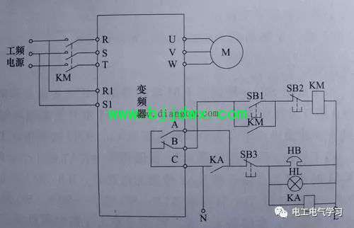

     再举一个变频器跳闸保护电路维修方法实例。所谓的变频器跳闸保护,就是指变频器工作中出现异常时切断电源,保护变频器不被损坏,这是个经典的保护电路,处理这个故障,首先必须要对这个经典的控制电路有所了解,在此基础上针对这个故障,可以按着这三个步骤排除:
首先,在心里圈出外围需要检查的三个部件,两个开关按钮一开一关,一个与之相关联的给变频器提供电源的交流接触器,检查接点,触点以及线圈有无损坏。
     这些都检查了,如果没有解决故障,也不要急,查看一下参数设定,不熟悉的可以对着变频器说明书查看,在没把说明书背的滚瓜烂熟时,你拿着说明书查看调整参数一点不丢人。
     这两点都排除后,还不行,那就可以确定是变频器的故障了,按这个思路,就这么简单!
