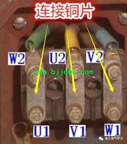

首先看一下三相电动机的测量方法。把数字万用表档位放在200Ω档上,两两测量电动机上的三相电源线,如果三次测量的电阻值相等或非常接近,说明三相绕组导通良好。再把电动机的接线盒打开,把接线端上的连接铜片去掉,也就是断开U、V、W三个绕组的连接,把万用表档位放在电阻档的最大档位,还是用万用表表笔两两测量U、V、W三个绕组相互间的任意一端,若阻值都显示无穷大,说明电动机相间绝缘正常。最后用万用表最大电阻档,测量U、V、W任意一端和外壳的阻值,若阻值都是无穷大,说明电动机绝缘没问题。可以通电试验起动。
