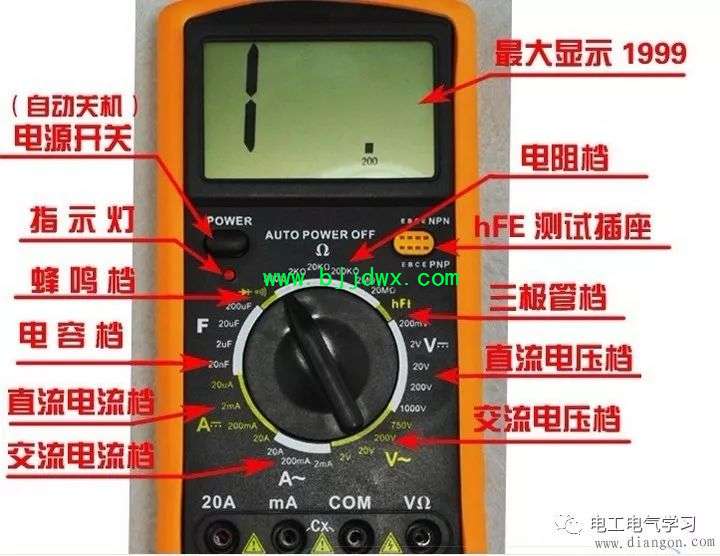

测直流电流
量程开关拨电流
表笔串接电路中
正负极性要正确
换好档后再测量
测直流电压
档位量程先选好
表笔并接路两端
红笔要接高电位
黑笔接在低位端
换挡之前请断电
测交流电压
量程开关选交流
单位大小符要求
表笔并接路两端
极性部分正与负
测量高压要换孔
勿忘换挡先断电
测电阻
测电阻,先调零
断开电源再测量
手不宜接触电阻
再防并接变精度
读数勿忘乘倍数
