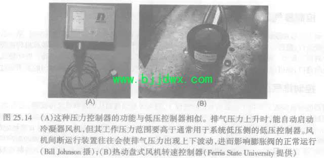

3、排气压力控制器的方法
风机间断运行简单好用,而且技术成熟,采用的控制器是压力控制器,这种压力控制器可以控制风机的间隙性启动停止;
当压力过低时,关闭风机;当压力过高时,开启风机;
一般在小容量的机组上,采用两个或者两个以上的风机,其中一个风机为常开的,其余风机为压力控制器控制,通过冷凝压力的高低来控制风机的启动或者停止。

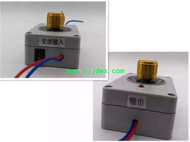

4、风机转速控制的方法
风机转速控制的方法也是多年来运行比较成熟的一种方法,采用的主要电气部件是变频器(三相)或者调速器(单相)。
主要工作原理就是通过排气压力(冷凝温度)的反馈型号(1~5V或者4-20ma信号),输入到变频器(调速器),变频器根据设定输出(0~50HZ)到风机,实现风机的变转速运行。

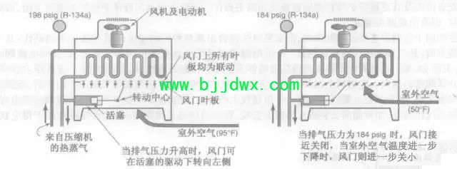

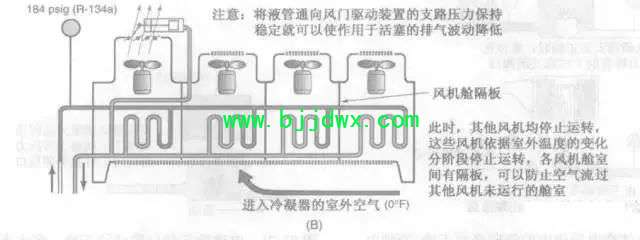

5、风量控制装置的方法
主要部件是百叶窗式风量控制装置。原理是利用高压制冷剂驱动的活塞式调节风门,这种控制装置可以和风机转速控制器一样活得稳定的排气压力;最主要的是膨胀阀的进口压力不会像风机间歇运行产生较大的波动。
百叶窗装置既可以设置在进风口,也可以设置在出风口;
