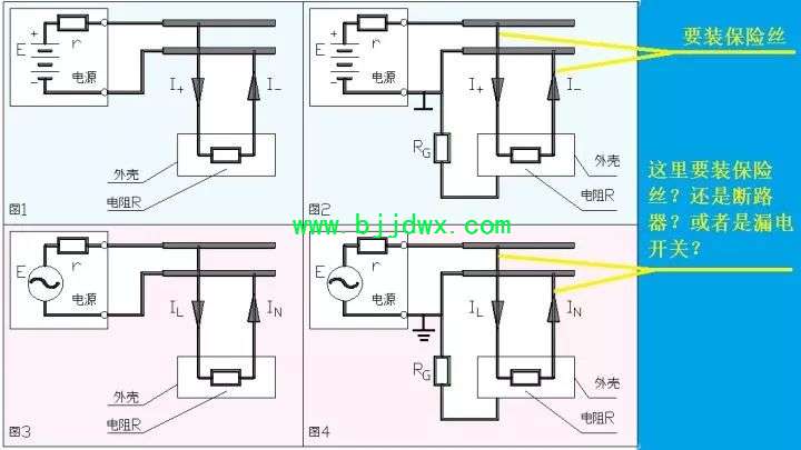

图1是直流电路,它有电源E,也有电源内阻r,还有外接的电阻箱R。注意到外接电阻箱R有一个金属外壳。
设从电源E的正端流向电阻R的电流是I+,流出电阻R并返回电源的电流是I-。由于电路属于串联电路,因此这两个电流大小相等,方向相反。令两者之和为Id,于是有:
例如,电池电压为6V,它的内阻r=0.1欧,外电阻R=10欧,
于是有:
我们令I+的方向为正方向,
则有:
我们来看图2,它依然是直流电路。图中把电阻箱的金属外壳通过接地电阻Rg接到电源负极,也即接地。
当电源的正极未与电阻箱的外壳相接时,什么也不会发生。
现在,我们让电源正极引线与电阻箱外壳相接(以下简称碰壳事故)。仔细看图,我们会发现接地电阻Rg其实是与负载电阻R并联的。
于是我们发现了一个关键现象:
也就是说,此时的I+和I-虽然方向依然相反,但已经不再是大小相等了。(提示:从现在开始,漏电电流就用它的标准符号Ig来描述了)。
由于Rg的值往往很小,因此Ig的值很大,近似于电源正负极之间的短路电流,因此在电路中需要配备熔断器来保护。
注意1:由于图2中的接地电流很大,近似等于电源短路电流,所以我们把这种接地系统叫做大电流接地系统。
注意2:大电流接地系统的线路保护依靠过电流保护装置,即熔断器或者断路器。
我们来看图3:图3其实就是把图1中的直流电源(电池)换成交流电源。与图1一样,我们也可以做出结论:IL与IN大小相等方向相反。
和图2的结论一致,尽管是交流电流。
我们来看图4:我们发现图4与图2类似,
我们也可以推出完全类似的结论:
由于正常状态下,IL与IN大小相等方向相反,故Ig=0;一旦发生电阻箱碰壳事故,则Ig不等于零,说明发生了漏电。
国家标准规定,Rg的值不得大于4欧,而一般状态下Rg的值在0.2欧到0.8欧之间,因而接地电流很大,接近电源相线对零线的短路电流。也因此,它被称为大电流接地系统。
前面说过,对于大电流接地系统,一般依靠电路前端的断路器或者熔断器来保护线路。

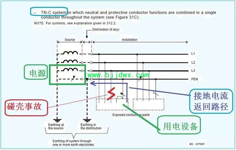

这种交流电路中的接地属于TN-C、TN-S和TN-C-S接地系统。下图是国际电工委员会IEC给出来的TN-C接地系统标准图:
看,和我给出来的图4何其相似。

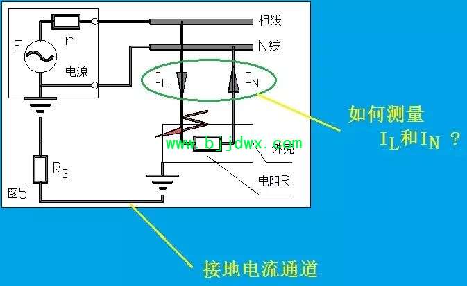

图5中,我们看到用电设备的外壳直接接地,碰壳事故的接地电流并没有通过电源提供的N线返回电源,而是走地网再返回电源。
我们当然知道,地网的电阻Rg远远大于PEN线或者PE线的电阻。这是第一个问题。
其次,我们发现不知道该如何同时测量IL与IN。若不同时测量这两个电流,我们就没法得知两个电流之差。这是第二个问题。
如何解决这两个问题?

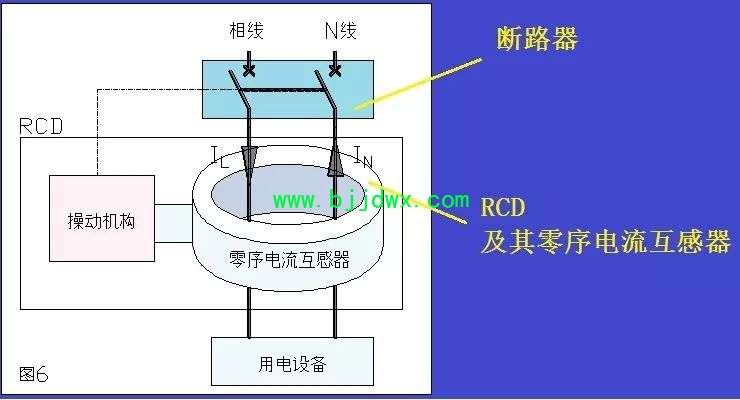

对于第二个问题,我们采用零序电流互感器来同时测量IL与IN。
将图6与图5对照着看,立刻就明白了。
由于Ig=IL-IN,且当IL与IN的值相等而方向相反时,两者平衡,零序电流互感器没有输出;当IL与IN的值不相等时,Ig不等于零,于是零序电流互感器输出到操动机构中,产生脱扣力驱动前端的断路器执行跳闸操作。

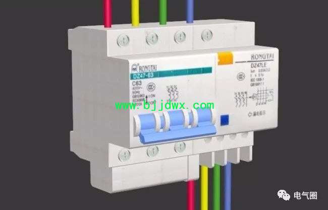

这个装置就叫做RCD,器件名称是:漏电保护器或者剩余电流保护器。

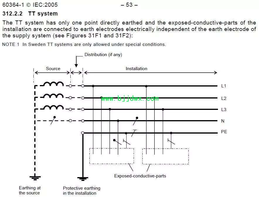

对于第一个问题,在IEC60364《接地系统》中规定,若电力变压器的中性点直接接地,而用电设备的外壳也直接接地,两者之间没有导线连接,这种接地系统叫做TT。
图中我们看到了电力变压器(左上侧)的中性点直接接地,用电设备(中下)的外壳直接接地(PE线),两个接地极依靠地网连接。
IEC规定,TT接地系统必须使用RCD。
