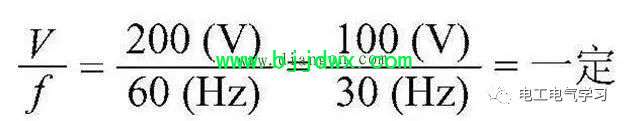

变频器调频的过程中,芯片会自动调整输出电压,让两者保持一定的比例,变频器控制的过程中,电压/频率的比值,需要保持一定值,否则电机可能会因为磁通饱和问题而发热无力,无法长期工作。
变频器频率调高,电压也对应要调高

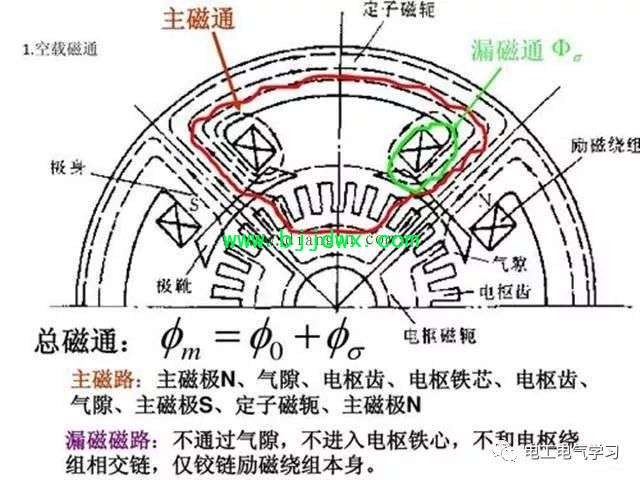

三相异步电机的调速,在大功率晶体管突破以前,一直都是非常不容易的事情。主要是它的扭矩取决于电机里边的气隙主磁通和转子电流磁场的互相作用,虽然频率和转速是成正比例的,但是在基准频率以内调速的时候,如果要降低转速而调低频率,这时候会出现气隙主磁通太大,造成磁路严重饱和,引起电机发热。所以在降低频率的时候,需要把电压也降低。而在加高频率的时候,也需要加高电压,总体上需要维持V/F值基本恒定。

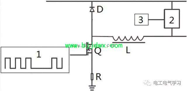

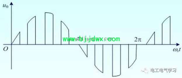

交流电是正弦波,要调整电压,对于电子元件而言,那是比较困难的。人类只善于通过线性的方法去处理一些复杂非线性的东西,有了IGBT等功率器件后,可以利用这类器件能够快速开关的特性,把平稳的电压,切成很多个高频可变的脉冲电压。
根据微积分原理,任何一条曲线,都可以通过多条直线来衔接起来模拟和逼近它,只要包围的面积一致就可以达到一样的作用效果。所以先把正弦波交流电,通过整流桥,变成直流电压,利用电容稳压滤波,这时候交流电已经完全变成了直流电,也就是人们需要的一条直线了。
在这个直流电压和电机之间,利用IGBT这样能高速大功率通断的器件,来让电机线圈上,可以瞬间通过多个频率和占空比可以变动的脉冲波形,这些脉冲波形,在空间包围的面积上,可以达到和正弦波接近的效果,这样的过程,可以达到改变频率的同时而改变了电压,让电压和频率的比值V/F保持恒定某个值大小,从而控制了主磁通的恒定,让异步电机能在恒转矩模式下来调整速度,这个就是所谓的PWM斩波调速。
