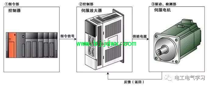

伺服电机可使控制速度,位置精度非常准确,可以将电压信号转化为转矩和转速以驱动控制对象。伺服电机转子转速受输入信号控制,并能快速反应,在自动控制系统中,用作执行元件,且具有机电时间常数小、线性度高、始动电压等特性,可把所收到的电信号转换成电动机轴上的角位移或角速度输出。分为直流和交流伺服电动机两大类,其主要特点是,当信号电压为零时无自转现象,转速紧接着转矩的增加而匀速下降。
检查伺服电机好坏的方法如下:
1、 万用表测电流,三相不平衡率不大于10%;
2、摇表测绝缘,每相对地、相间均不小于0.5兆;
3、电桥测直流电阻,三相不平衡率不大于2%;即首先用万用表去量电压以及电阻(没摇表的情况下),首先在电机电源侧UVW三相中选取两相,测量一下两端电压是否为380v(高于380V没事)由于电网中有时电压不稳定导致的。依次测量UV ,VW ,UW三相电源。当电源侧测量完成之后测量负载端,测量uv ,vw ,uw这三相之间的电阻是否相同或者讲差别不大,如果发现其中有一对电阻偏离较大则有可能是电机烧毁了。最后测其中一相对地的电阻是否为0,这样就可以判断电机是否烧毁了。(电机内部采取△接法,内部连在一起故只要测量其中的一相即可)
常用检查方法:
1、检查电源线电压;
2、检查开关、线路 ;
3、检查电机是否转动灵活,去掉负载试验 ;
4、检查电机是否坏。
