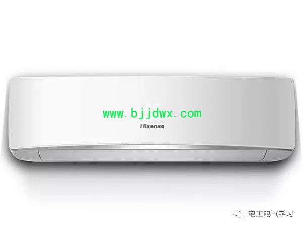

空调匹数是表示空调的制冷量大小,也就是制冷能力的大小。一般来说1匹的制冷量大致为2000大卡换算成国际单位乘以1.162,故一匹制冷量为2000×1.162=2324W。
这里的W(瓦)即表示制冷量则1.5匹的应为2000×1.5×1.162=3486W,所以1.5匹的空调就表示制冷量为3486W的空调,因为制冷量可以不用那么精确,所以现在1.5匹的空调就表示制冷量在3200-3600W之间的空调。
1.5匹空调功率是多少 总的来说,一台1.5匹空调功率一般在1180-1300W之间,其耗电量一般为1.2度每小时左右,一个月下来需使用200元左右的电费。
部分技术先进的节能型空调的功率和耗电量可以降低一些,但是购买价格偏高。1.5匹空调耗电量是多少 1.5P空调的功率大部分是在1180W-1300W之间,不过现在有很多节能型变频式空调,1.5P空调的功率可以降到800W多,但是价格相应的都很会偏高一些。
耗电量主要看压缩机的功率,压缩机功率=制冷量/能耗比,一般1匹的电功率数据为735W,1.5匹的耗电功率就是735*1.5约为1100瓦,也就是1小时1.1度电左右,除了压缩机,还有风扇或其他电机需要耗电,总共1小时也就1.2度左右。如果每天使用10小时,一个月使用30天,那么一个月耗电量为360度左右,以每度电0.7元来算,一台1.5匹的空调每个月需250-300元左右的电费。
