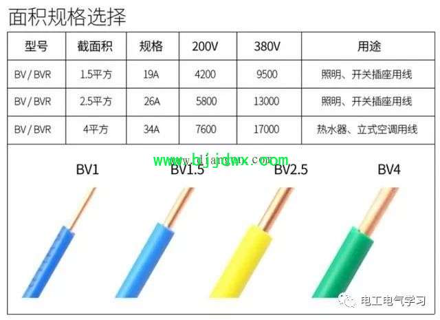

工作温度30℃,长期连续90%负载下的载流量如下:
1.5平方毫米――12A
2.5平方毫米――20A
4平方毫米――32A
6平方毫米――47A
16平方毫米――92A
25平方毫米――120A
35平方毫米――150A
电流换算功率:
1A=220W,
10A=2200W,依此类推。
例如:如果载流量是14A的铜线,就是:220W×14=3080W, 那么1.5平方铜线功率是3.08千瓦。
国标允许的长期电流:
4平方是 25-32A
6平方是 32-40A
其实这些都是理论安全数值,极限数值还要大于这些的。
2,5平方的铜线允许使用的最大功率是:5500W。
4平方的8000W,6平方9000W也没问题。
40A的数字电表正常9000W绝对没问题.机械的12000W也不会烧毁的。
铜芯电线允许长期电流:
2.5 平方毫米(16A~25A)
4平方毫米(25A~32A)
6平方毫米(32A~40A)
举例说明:
1、每台计算机耗电约为200~300W(约1~1.5A),那么10台计算机就需要一条2.5 平方毫米的铜芯电线供电,否则可能发生火灾。
2、大3匹空调耗电约为3000W(约14A),那么1台空调就需要单独的一条2.5 平方毫米的铜芯电线供电。
3、现在的住房进线一般是4平方毫米的铜线,因此,同时开启的家用电器不得超过25A(即5500瓦),有人将房屋内的电线更换成6平方毫米的铜线是没有用处的,因为进入电表的电线是4平方毫米的。
4、早期的住房(15年前) 进线一般是2.5平方毫米的铝线,因此,同时开启的家用电器不得超过13A(即2800瓦)。
5、耗电量比较大的家用电器是:空调5A(1.2匹),电热水器10A,微波炉4A,电饭煲4A,洗碗机8A,带烘干功能的洗衣机10A,电开水器4A。
电源引起的火灾中,有90%是由于接头发热造成的,因此所有的接头均要焊接,不能焊接的接触器件5~10年必须更换(比如插座、空气开关等)。
铜芯电线电缆载流量标准电缆载流量口决 估算口诀:
二点五下乘以九,往上减一顺号走。
三十五乘三点五,双双成组减点五。
条件有变加折算,高温九折铜升级。
穿管根数二三四,八七六折满载流。
