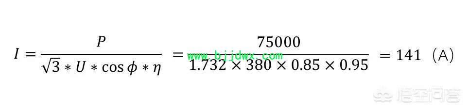

三相电机计算公式
√3表示无理数, √3=1.732
U 表示额定电压
I 表示额定电流
cosφ 表示功率因素,不同电机不一样。三相电机一般取0.85
η 表示效率,不同电机不一样。三相电机一般取0.95
举个例子
1台75KW的三相异步电机,求它的额定电流大小?

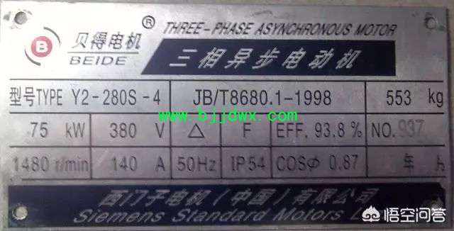

刚好在网上找了一个75KW电机的铭牌,计算结果和铭牌标识相差不大,如下所示。
但是在实际中,我们通过公式来计算非常繁琐,而且对于数学基础不好的朋友来讲,简直就是灾难。所以,一般都通过功率来估算电流大小。
对于三相380V异步电机,1KW≈2A电流。
那么,75KW电机,估算电流为75*2=150A,跟铭牌标识值相差不远。

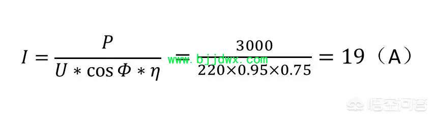

单相电机计算公式
U 表示额定电压
I 表示额定电流
cosφ 表示功率因素,不同电机不一样。单相电机一般取0.95
η 表示效率,不同电机不一样。单相电机一般取0.75
举个例子

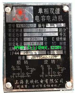

1台3KW的单相异步电机,求它的额定电流大小?
我在网上找了个3KW的单相电机铭牌,大家可以看一下。
在实际中,我们通过公式来计算单相电机电流也非常繁琐,而且对于数学基础不好的朋友来讲非常不友好。所以,一般也通过功率来估算电流大小。
对于单相220V双值电容电机,1KW≈6A电流。
那么,3KW电机,估算电流为3*6=18A,跟铭牌标识值相差不远。

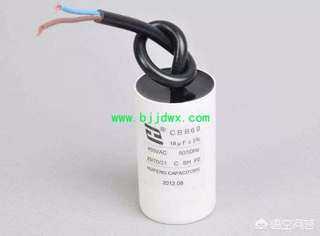

另外我们要注意的一点,单相电机电容的选用非常重要。电容选择偏大会造成损耗加大、发热严重,选择偏小又会出现电机启动无力现象。

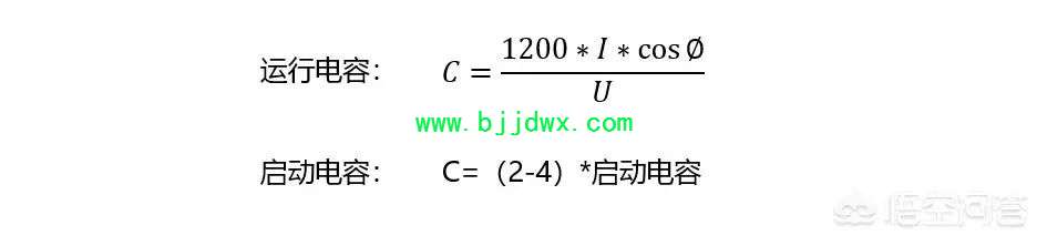

电容选择
1. 电容耐压值≥1.5倍电源电压,一般选400V/450V。
2. 电容容量按以下公式计算
实际上依据经验,1KW单相电机运行电容取30-40uF都可以,启动电容选运行电容2-4倍即可。

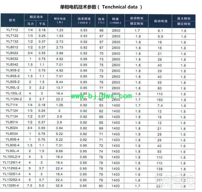

单相电机常见参数
再上一张单相电机常见参数图片,供大家参考。
