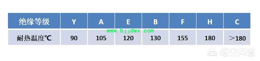

绝缘等级是指绝缘材料的最高耐热等级。按照绝缘材料的耐热温度,从小到大分为Y级、A级、E级、B级、F级、H级、C级。
各绝缘等级对应的最高耐热温度如下所示:

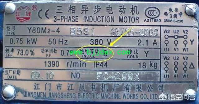

在三相电机的铭牌上可以看到各种参数,型号、功率、电流、接法等。其中有一个参数就是绝缘等级,如下所示
电机绝缘等级是指电机内绝缘材料的最高耐热温度。

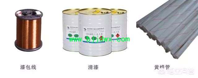

三相异步电机内绝缘材料主要有:漆包线的绝缘漆、线圈和定子铁芯之间的绝缘纸、清漆、黄蜡套管等
如果该电机的绝缘等级为B,就表示该电机内所有的绝缘材料最高能承受的温度为130°C。
如果该电机的绝缘等级为E,就表示该电机内所有的绝缘材料最高能承受的温度为120°C。
注意:该温度是指绝缘材料的最高承受温度,而不是电机外表温度。

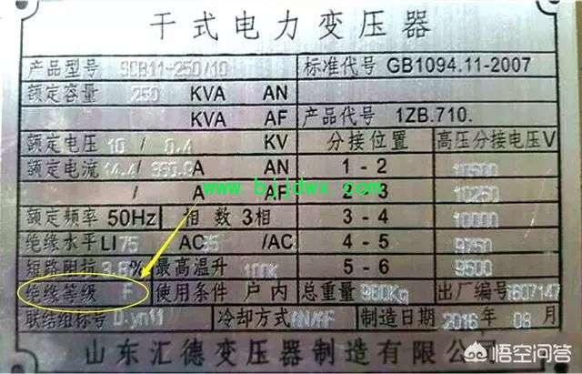

其实不仅是三相电机有绝缘等级,很多电器设备都有绝缘等级,比如变压器等
