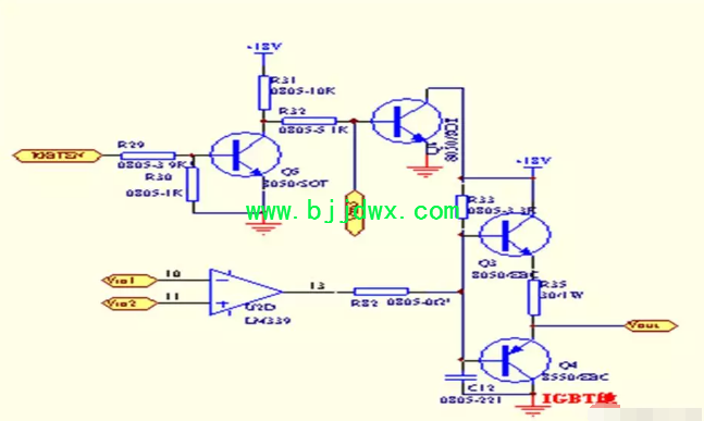

这是美的电磁炉典型的驱动放大电路,它控制IGBT的导通和截止。
由比较器U2D的第101113脚与推挽电路电阻R82R33R35和电容器C12C21、电解电容器EC6三极管Q3Q4等组成。比较器U2D的第10脚是同步控制电路产生锯齿波形的输入端,比较器U2D的第11脚是脉宽调控的基准电压输入端,该电压也是IGBT导通时间的控制电压。通过U2D反相输入端第10脚与同相输入端第11脚比较器进行比较后,在U2D输出端产生IGBT驱动方波信号并通过互补三极管Q3Q4的推挽电路放大,将U2D输出端脉冲电压提高到+18V左右,以满足IGBT的驱动功率需求。
一、驱动电路工作原理
⑴、由Q3Q4组成的推挽电路。推挽电路与前级比较器U2D组成了主回路的一部分。输入Vin1是振荡电路产生的锯齿波形,输入Vin2PWM调控电路调制出来的基准电压,Vin1Vin2通过比较器U2D比较后,13产生IGBT的驱动波形,驱动波形通过由两个三极管Q3Q4组成的推挽电路,将输出Vout电压提高到18V
⑵由Q5Q6组成的IGBT使能控制电路。输入IGBTEN来自显示板的单片机端口,另一个输入Vin3来自浪涌保护电路输出信号。单片机可以通过此控制电路控制直接控制IGBT是否允许开通。当IGBTEN为低或Vin3信号为高时,Q6的集电极被拉低,U2D13脚的电位则恒为低,VoutVin1Vin2的输入无关,恒为低, IGBT禁止开通。相反,若IGBTEN为高同时Vin3信号为低时,则Q6截止而不影响推挽电路。

维修时,将电磁炉上电待机。万用表直流电压50V10V档,
1、测驱动前置U2D10脚反相输入端对地+5.6V电压,为正常;
2、测U2D11脚同相输入端对地+2.2V电压,为正常;
3、测U2D13脚输出端对地+0.1V电压,为正常。
1)若贴片电容器C21104)击穿、三极管Q3参数失常,均会导致电磁炉加热时出现“报警不加热”、或“不报警不加热”故障。
2)若限幅稳压二极管Z1击穿时,会导致电磁炉出现“不报警不加热”故障;或出现“报警不加热”故障。
3)若使能电路开关三极管Q6参数失常、三极管Q4CE击穿,均会导致电磁炉出现“不报警不加热”故障 。
4)若三极管Q3Q4参数失常、击穿及电阻R37变质损坏,有时会导致IGBT管击穿受损。
三、维修注意事项
1)当电磁炉驱动放大电路故障时,会出现“报警不加热”、或“不报警不加热”。
2)当电磁炉驱动放大电路故障时,会出现“屡爆IGBT管”。
3)当整机高压供电电路C4对地+305V电压,正常;低压供电电路C91对地+5V电压,正常;而C92对地0电压时(正常为+18V),若将电磁炉上电开机,会造成出现“IGBT管”击穿受损。
