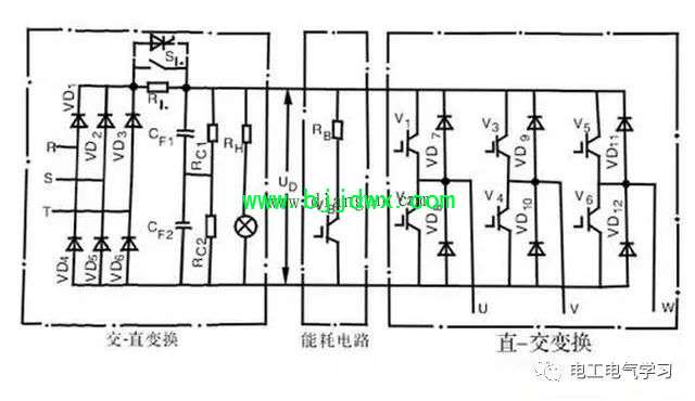

 做为有着十余年维修工作经验的电工,近几年来本人接手了不下百十台各种品牌,不同功率的变频器。同大多数同行一样,本人对带电检修变频器一直十分抵触。于是通过不断自行摸索,本人总结了一套静态情况下(停电状态下)测量变频器输出端和输入端进行判别故障的方法,其故障诊断准确度约在85%以上。今借微信公众号一席宝地,分享给各位同行。
      本人的方法需要借助一块带有“二极管”检测功能的数字式万用表,通过万用表之红表笔、黑表笔按下列步骤检测变频器主回路:
      首先用万用表黑表笔接触变频器直流母线的正极(P+),红表笔依次接触变频器输出端子(U、V、W),依次记录万用表所显示数值;然后再将红表笔接变频器直流母线负极(N),黑表笔依次接触变频器输出端子(U、V、W),再次将万用表显示数值记录。
      对比六次显示数值,如果基本一致,则表明变频器变频器IGBT/IPM功率逆变模块无问题。diangon.com反之,则表明相应位置上的逆变元件损坏此时通电的话一般会出现无输出或报“模块损坏(OCU1)”故障。
      其次用数字万用表黑表笔接触变频器直流母线的正极(P+),红表笔依次接触变频器输入端子(R、S、T),同样将万用表显示的数值记录下来;然后再次用万用表红表笔接触变频器直流母线负极(N),黑表笔轮流接触变频器输入端子,再次记录好显示数值。若六次显示的数值基本相等,说明变频器整流二极管(单相整流桥/三相整流桥)以及充电(软启动)电阻无问题;反之则对应的整流二极管或者充电电阻已经损坏,此时通电一般会出现无显示或报“直流母线欠压/LU”故障。
      以上就是本人利用数字万用表“二极管”档位在静态条件下,初步判断变频器整流单元和功率逆变单元好坏的方法,非常简便,更利于安全,希望大家喜欢。
