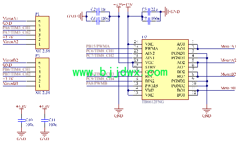

2.电机驱动:小车的两个轮子电机需要两个H桥驱动。驱动的选择和电机的参数紧密相 关。我选用的电机的正常工作电流360mA,并且考虑到小车在正常情况下基本不会出现赌转的情况,并且为了尽量减小PCB板的面积,所以选择了东芝的电机驱动芯片 TB6612,该芯片有两个集成的H桥,可以同时驱动两个电机,每个H桥可以持续输出1.2A的电流,PWM频率可以到100kHz,芯片的供电电压最大可以到15V,适合用3S电池供电,并且芯片封装很小,节省PCB面积。

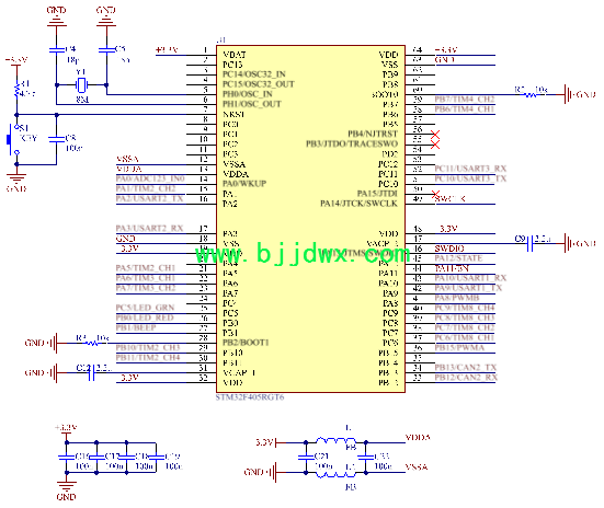

1.最小系统:包括stm32f405rgt6,晶振电路,复位电路。R2和R3用于配置启动方式。C9和C12是单片机内部电源变换部分的滤波电容。最小系统基本都是一样的,按照常用的电路设计一般没有错。那几个电容式芯片的去耦电容,注意一下,模拟电压、模拟地和数字电源、数字地之间用磁珠隔离,防止数字电路的高频噪声影响到模拟电路的精度。

3.电机驱动和编码器电路:基本就是按照芯片datasheet上的参考电路设计的,注意做好电源去耦,因为电机的电压较高、电流较大,容易通过电源网络对其它电路产生影响。
