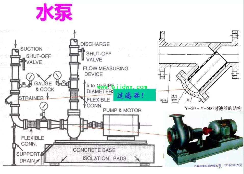

七.空气调节水循环泵选用原则:
1、 两管制空气调节水系统,宜分别设置冷水和热水循环泵。当冷水循环泵兼作冬季的热水循环泵使用时,冬、夏季水泵运行的台数及单台水泵的流量、扬程应与系统工况相吻合。
2、 一次泵系统的冷水泵以及二次泵系统中一次冷水泵的台数和流量,应与冷水机组的台数及蒸发器的额定流量相对应。
3 、二次泵系统的二次冷水泵台数应按系统的分区和每个分区的流量调节方式确定,每个分区不宜少于2台。
4 、空气调节热水泵台数应根据供热系统规则和运行调节方式确定,不宜少于2台;严寒及寒冷地区,当热水泵不超过3台时,其中一台宜设置为备用泵。

冷水机组或换热器、循环水泵、补水泵等设备的入口管道上,应根据需要设置过滤器或除污器。
