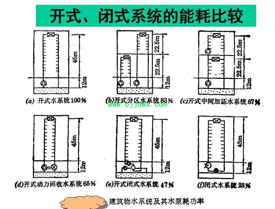

二.开式与闭式空调水系统
空气调节水系统宜采用闭式循环。当必须采用开式系统时,应设置蓄水箱;蓄水箱的蓄水量,宜按系统循环水量的5%~10%确定。

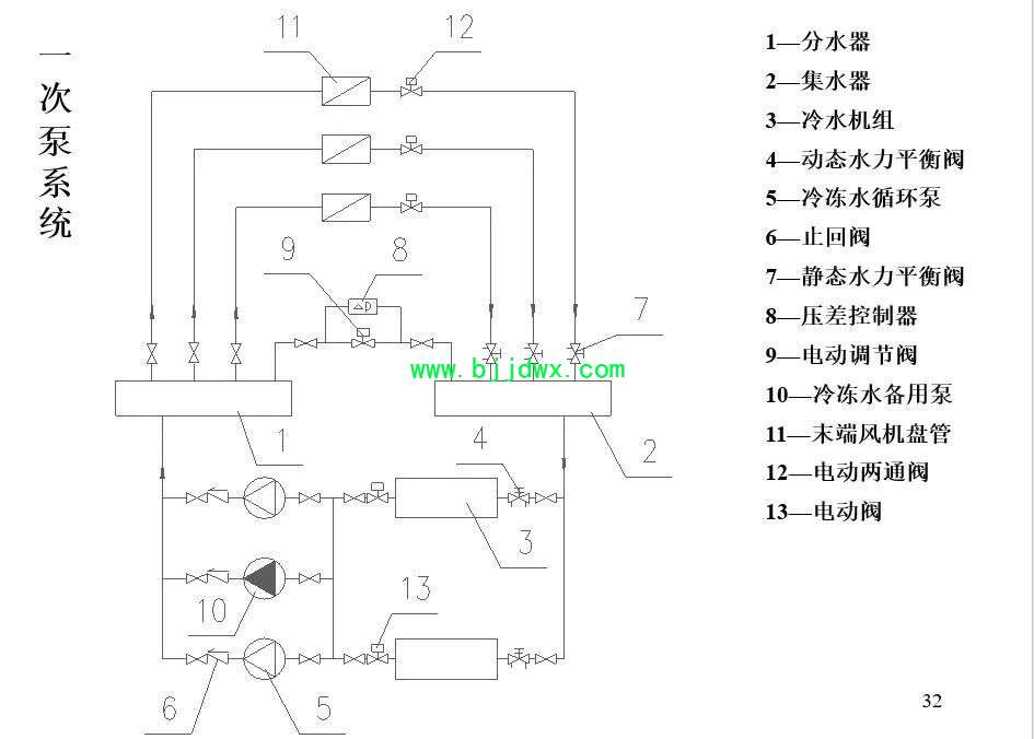

四.一次泵与二次泵系统的选择
中小型工程宜采用一次泵系统;
系统较大、阻力较高,且各环路负荷特性或阻力相差悬殊时(差额大于100 kPa),宜在空气调节水的冷热源侧和负荷侧分别设一次泵和二次泵。
五.变流量系统的设置
设置2台或2台以上冷水机组和循环泵的空气调节水系统,应能适应负荷变化改变系统流量。
闭式变流量空气调节水系统的控制方式:
1、一次泵系统末端装置宜采用两通调节阀,二次泵系统应采用两通调节阀。
2 、根据系统负荷变化,控制冷水机组及其一次泵的运行台数。
3 、根据系统压差变化,控制二次泵的运行台数或转数。
4 、末端装置采用两通调节阀的变流量的一次泵系统,宜在系统总供回水管间设置压差控制的旁通阀;通过改变水泵运行台数调节系统流量的二次泵系统,在各二次泵供回水集管间设置压差控制的旁通阀。

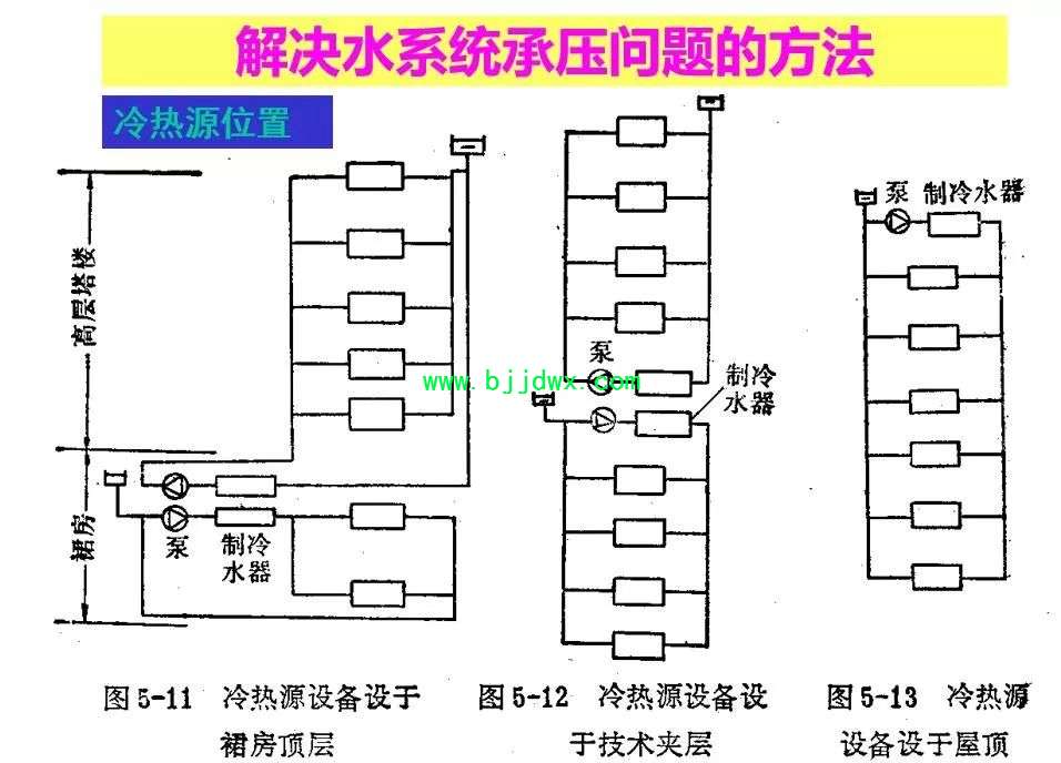

六.空气调节水系统的竖向分区
水系统的竖向分区应根据设备、管道及附件的承压能力确定。两管制风机盘管水系统的管路宜按建筑物的朝向及内外区分区布置。
  (当所有风机盘管均设有自动温控装置时,可相对灵活的布置管路)
