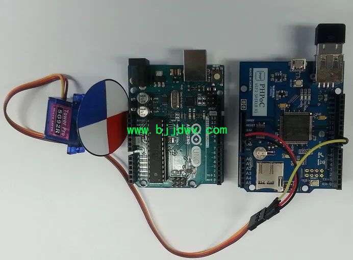

连线
1.PHPoC与Arduino相连
2.将GND,VCC以及伺服电机的信号引脚分别与Arduino的GND,5V和9号引脚相连。

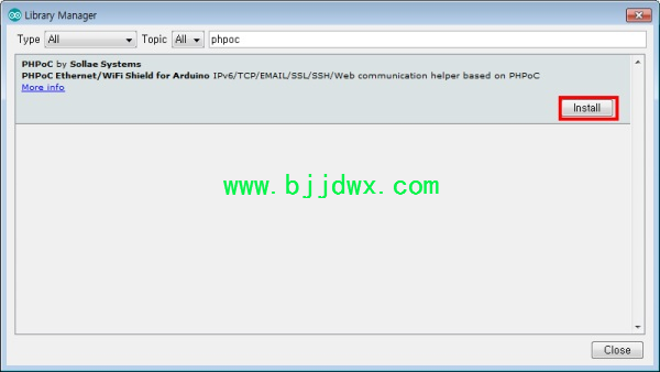

Arduino代码
1.首先需要在Arduino IDE中安装PHPoC库,然后重启Arduino IDE。
2.在Arduino IDE中,选择文件-示例-PHPoC- WebRemoteSlide(滑动远程控制)以及示例-Servo-sweep(电机控制)。
3.将这两个示例并为一个,附件有源代码。
