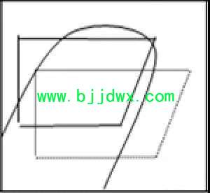

基本的制冷系统,是由四大件构成的;最基本的制冷系统故障也是围绕这几大件的,今天我们来看看制冷系统故障与相关参数的变化规律,供大家在检修时候参考。
制冷系统最基本故障如下:
冷媒多、冷媒少;
蒸发不良
冷凝不良
压缩不良
毛细管堵塞
1冷媒不足
压缩机电流:
因为冷媒少,流经压缩机的冷媒也少,因此压缩机负荷小,电流小。
高压压力:
制冷系统里面的绝对制冷剂少,没有足够的制冷剂在冷凝器里面,所以高压要低。
低压压力:
低压也低,原因跟高压一样;
排气温度(壳体温度):
冷媒少,系统的回气过热多大,压缩机的排温也升高;
冷媒循环量少了,压缩机的冷却效果差,所以压缩机内冷却条件差。
吸气温度(过热度):
因为冷媒少,蒸发过早的结束,导致蒸发器后端的制冷剂都在吸收热量,过热度就增大,吸气温度就高。
压焓图:
2冷媒过多
压缩机电流:
因为冷媒多,流经压缩机的冷媒也多,因此压缩机负荷大,电流大。
高压压力:
制冷系统里面的绝对制冷剂多,占据了冷凝器的换热面积,所以高压要低。
低压压力:
低压也高,原因跟高压一样;
排气温度(壳体温度):
冷媒多,系统的回气过热多小,压缩机的排温也升高;
冷媒循环量多了,压缩机的冷却效果好,所以压缩机内冷却条件好。
吸气温度(过热度):
因为冷媒多,蒸发器里面的冷媒不能完全蒸发,导致蒸发器后端甚至吸气管的制冷剂都在吸收热量,过热度基本没有,吸气温度就低。
压焓图:
3蒸发不良
压缩机电流:
因为低压侧蒸发不良,吸入压缩机的气体量较少,所以压缩机的负荷小了,压缩机的电流也小
高压压力:
低压压力降低,在同样压缩比的条件小,排气压力就低,高压压力也就低。
低压压力:
蒸发不良,蒸发器里面液体成分多,低压压力低。
