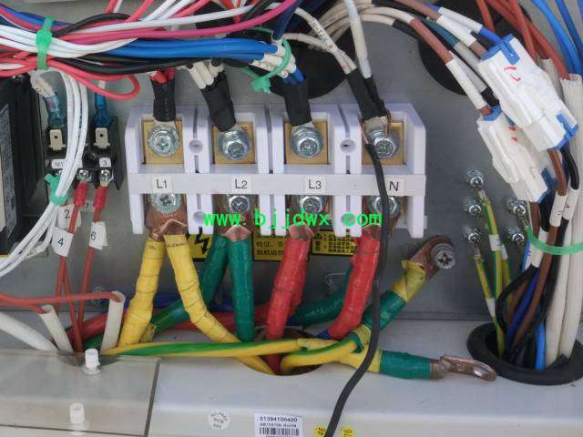

(1)禁止剪断空调地线或不接地线。

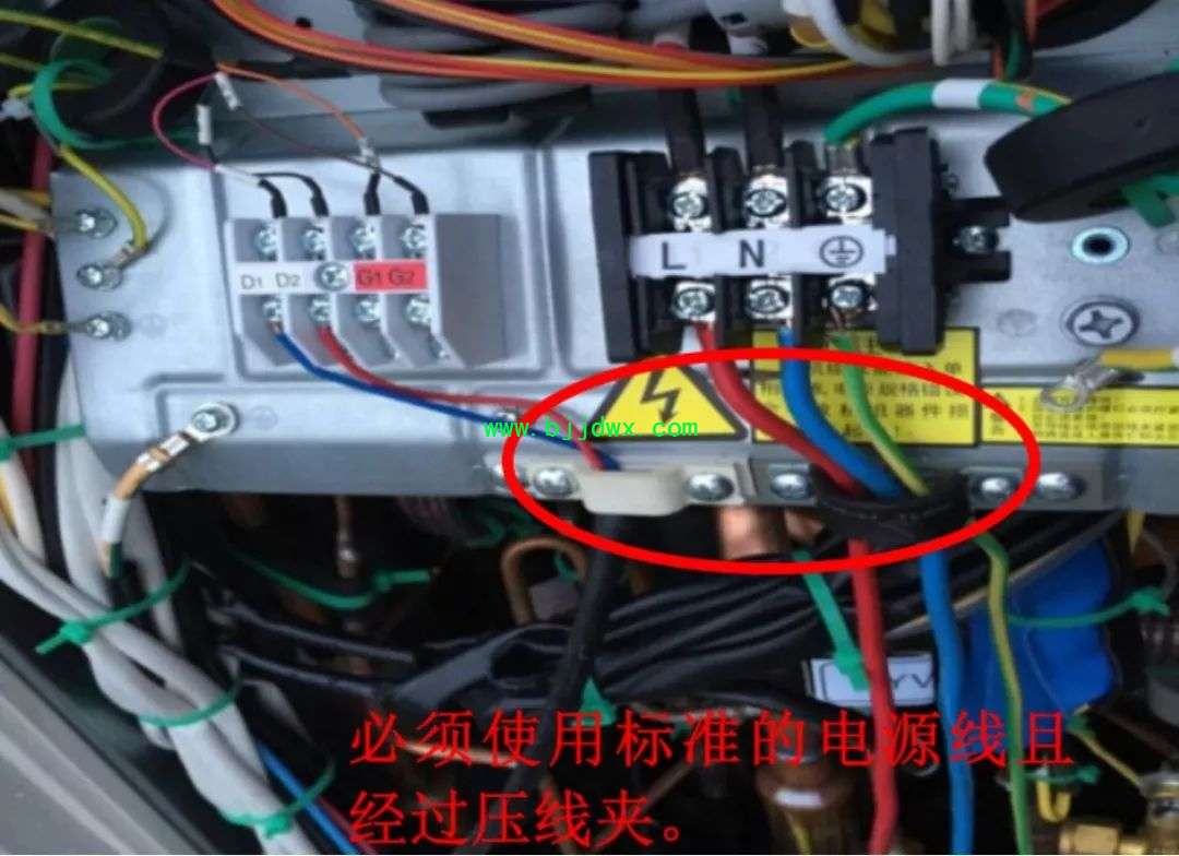

(2)禁止弃用上下挡板、过线胶圈、压线卡等防护性配件。

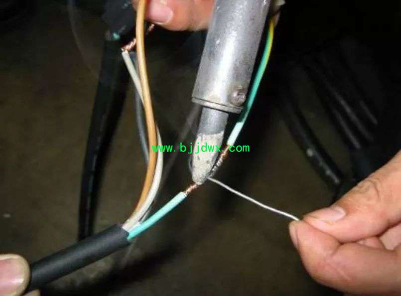

截面积在2.5mm2及以下的多股铜芯线拧紧搪锡或接续端子后与设备、器具的端子连接;

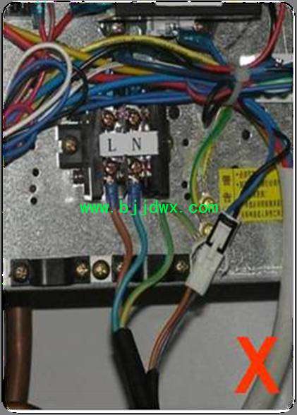

(3)严禁室外线侧接驳
室外侧接驳线容易导致电器安全问题以及通讯故障(E6);接线点松动,容易造成电源线发热,接头起火等安全事故。
