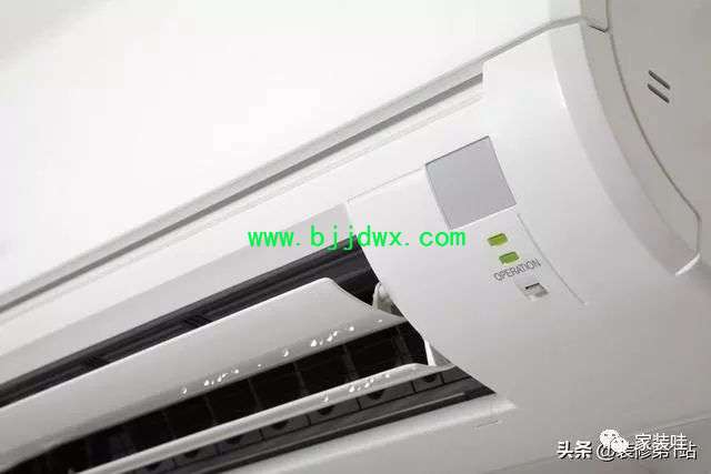

摘要: 空调室内机漏水,可以说是目前最常见的空调故障了,很多人买了空调没多久,就出现了空调机漏水的情况,很多人都不知所措,自己也没办法解决和维修。其实呢,空调内机漏水的问题并不难解决,今天呢,站主就给大家详细 ...
空调室内机漏水,可以说是目前最常见的空调故障了,很多人买了空调没多久,就出现了空调机漏水的情况,很多人都不知所措,自己也没办法解决和维修。其实呢,空调内机漏水的问题并不难解决,今天呢,站主就给大家详细聊一下故障出现的原因以及解决办法。

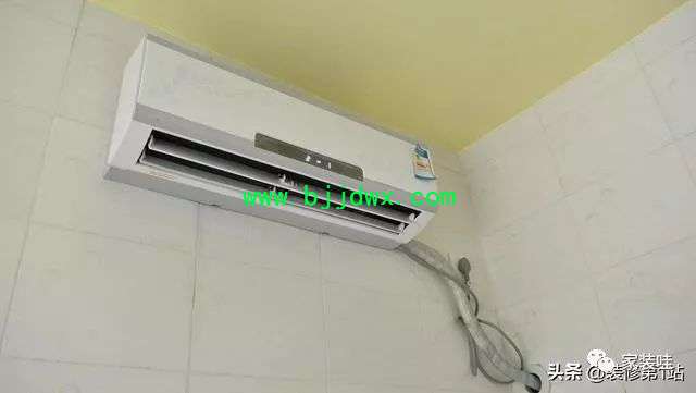

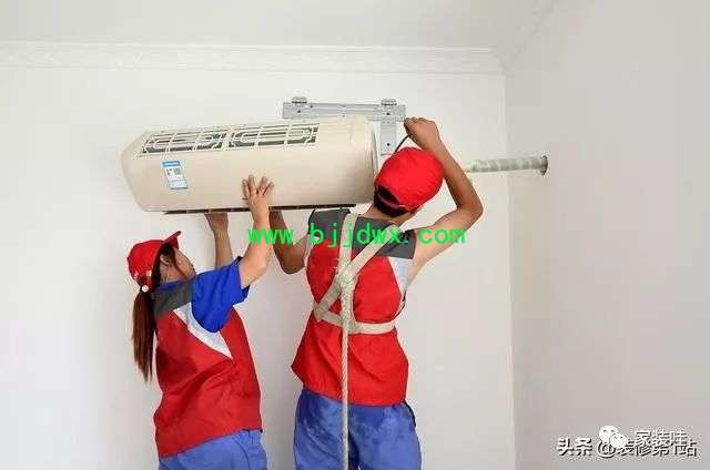

1.壁挂内机不水平
壁挂内机左右不平衡,一边高一边低,就会出现漏水的情况。因为,空调内机里面有一个“储水盒”,专门用来装着冷凝水,而这个“储水盒”一旦发生倾斜,内部的水就无法通过冷凝管排出,形成漏水。
2.安装高度不够
一般来说,空调挂机的高度,应该高于空调孔高度。俗话说“水往低处流”,冷凝水是很自然从高往低流到冷凝管,从而流到室外的,如果储水盒高度不够高,水流无法自然流出,从而漏水。
空调挂机的储水盒在哪里?这是很多人都不知道的,空调挂机的储水盒在空调内机底部大概10cm的地方;而空调柜机的储水盒,在距离底部大概35cm的地方。
既然是安装问题,那解决就方便很多了,依据水平线来安装,安装高度要高于空调孔。如果开发商打孔时没有预留好足够的位置,那只能再打另外一个孔了。

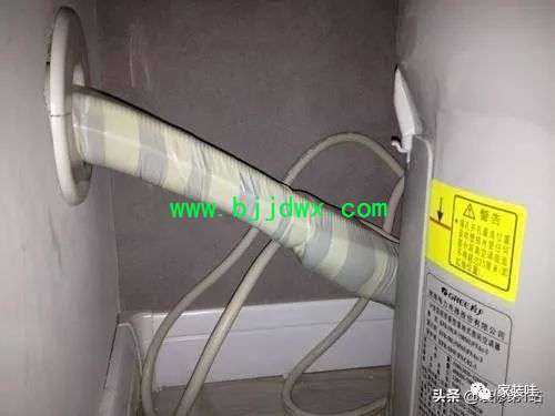

保温层问题
空调内机与外机,主要由两根金属管道连接,而这两根管道里面盛放的都是制冷剂,工作时,管道内的温度会比较低。而当较热的空气遇到温度较低的金属管道时,就会在管道表面形成冷凝水。
管道表面形成的冷凝水没有排水设置,通常都是直接滴落,为了防止滴水,安装空调时,都会用保温层把管道包裹的严严实实,如果保温层出现破损,衔接处有缺口,那漏水现象就无可避免了。
要解决这种问题,那就重新用保温层把管道包裹好就行。

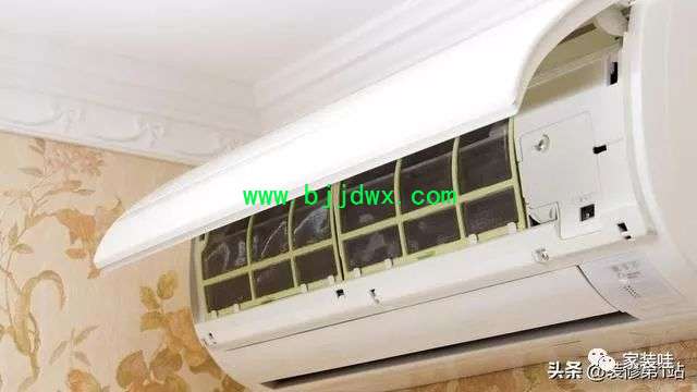

热交换器问题

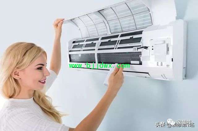

热交换器在空调内机里面,如果长期不清洗,叶片上就会聚集大量的水并且滴下,如果空调制冷剂不足,也会造成热交换器温度不均匀,从而产生漏水。
解决办法热交换器问题,最简单的就是用清洗剂清洗,如果是制冷剂问题,只需要请专业维修人员添加制冷剂。
