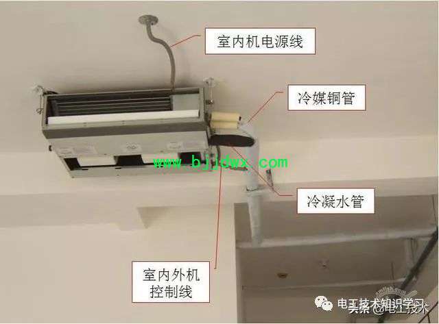

3、导线接头故障:室内外机之间有加长管路和电路的接头处也是故障的多发点,导线接头的要求是焊接后用防水绝缘胶布包裹,而部分安装人员只是拧在一起用普通的胶布一包了事。

6 、导线故障:对于环境较差的地方,主要查室内外机连接、室内机各导线是否有老鼠咬断的地方,这是较为多发的故障,还有电路板和按钮是否受潮。
