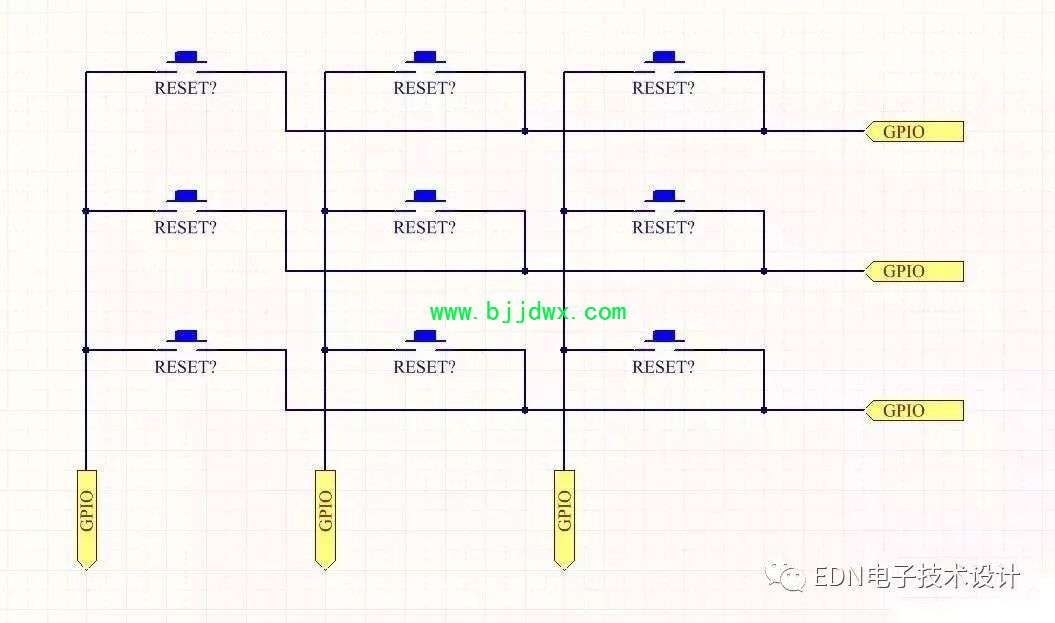

二是按键较多则使用矩阵键盘,如图1.2所示;

第二种,优点是能够在有限的GPIO情况下,扩展尽可能多的按键。但缺点同上,需要不停检测按键是否按下。

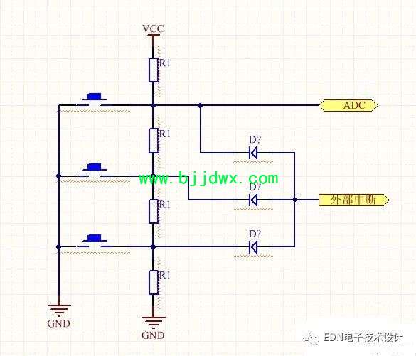

改进一:在原方案一的基础上,加上与门电路,使得任何一个按键按下,都能产生中断,然后在中断里面识别是哪个按键被按下。因此不需要循环扫描,大大提高了效率。方案如图1.5所示。
只需要每个按键对应地增加一个二极管,利用二极管的线与特性,可以实现按下任何按键,都能产生中断信号,但是按键之间互不影响。二极管选用普通整流二极管即可,本人亲测可行。
图1.5 改进一
图1.6 改进二
改进二:在原有的ADC按键的基础上,也可用增加二极管的方式,实现按键中断,并在中断服务程序里进行AD转换,从而识别按键。电路如图1.6所示。

改进四:在按键扫描检测的方案下,如果主循环中有某个函数占用时间较长,则按键会发生或长或短的“失灵”,现分享我的一个解决方案。将按键扫描放到定时器中断里面,这样就可周期性地检测按键按下情况,不受主循环的影响。并且,能解析出按键的不同状态,即按下、按住、弹起、为按下这四种状态,用以实现更丰富的功能。
但需注意两点,一是定时器的定时时间,不可过长也不可过短,过长容易检测不到按下,过短会占用大量时间资源。二是中断服务程序需简单明了,只做检测用,通过全局变量传递,在主循环内完成按键响应,中断服务函数内尽量不要占用太多时间。
