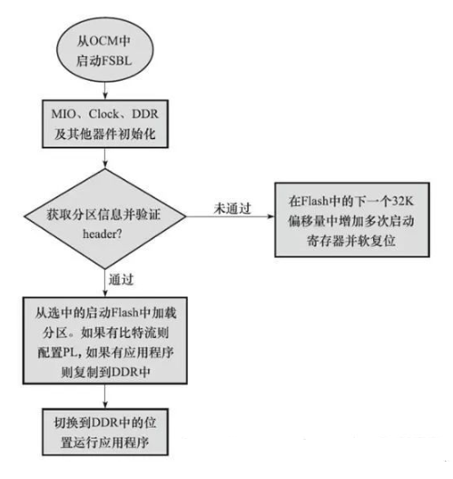

FSBL
1、 FSBL是在BootROM之后启动的引导程序。由BootROM加载到OCM或者直接在线性Flash上运行。FSBL主要完成以下工作:
1) 根据XPS中的配置,完成PS端的初始化。
2) 使用比特流文件对PL进行配置 .
3) 加载第二阶段引导程序(SSBL)或者裸跑程序(直接在ARM上运行无操作系统程序)到内存空间。
4) 跳转执行SSBL或者裸跑程序。 注意:FSBL在跳转到SSBL或者裸跑程序前,并不使能MMU。这是因为许多操作系统,例如linux假设MMU在启动时是禁用的。 FSBL启动流程:
需要注意的是在FSBL阶段PL的配置不是必须的,可以将zynq平台当做两个ARM核使用。另外需要注意的是:PL的比特流文件、SSBL、裸跑的应用程序等都必须组织成Flash分区镜像。FSBL将会遍历分区头表来寻找比特流文件、SSBL、裸跑程序所在的位置,然后进行加载或配置。SDK提供了生成flash分区镜像的工具。
