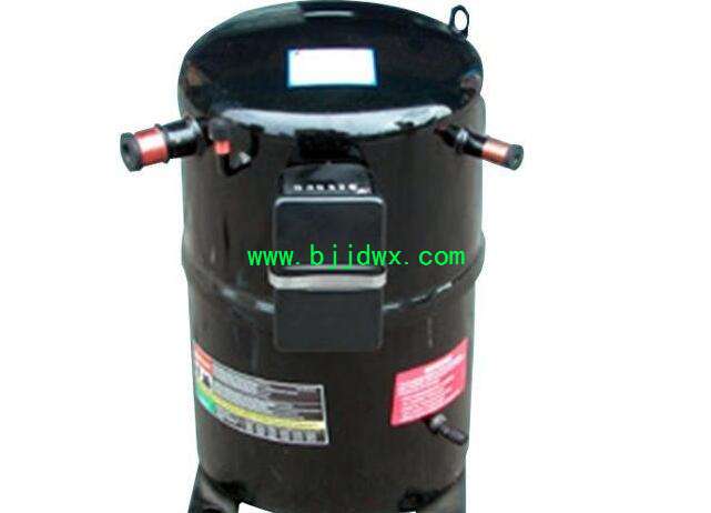

4,常见故障与检测
压缩机常见的故障主要是不运转且无叫声,不运转有叫声,噪声大,排气量小
(1),不运转且无嗡嗡叫声
引起该故障的原因是内部电机绕组开路,通过用万用表电阻挡测外壳接线柱间阴值来判断,若阻值为无穷大或过大,说明绕组开路
(2),不运转但有嗡嗡的低频叫声
引起该故障的原因主要是电机的绕组短路或机械系统出现卡缸,抱轴故障,绕组短路时不仅有嗡嗡叫声,而且压缩机的外壳温度短时间内就很高,不就就会引起过载保护器动作,对于该故障,用万用表电阻挡测接线柱之间的阻值,若阻值低于正常值或 CS两端的阻值和CR两端的阻值小于RS两端的阻值,说明压缩机内的电机绕组短路,并且测量压缩机工作电流会大于正常值,而机械系统出现卡缸,抱轴故障时,电机绕组的阻值是正常的。
LG美的空调中,有的压缩机内置过热保护器,当压缩机过热时,过热保护器会断开,这时若测量压缩机之间的电阻为无穷大,因此,测量电机绕组阻值时要在亚随即的温度下降到与环境温度相同后进行,否则初学者可能会误判压缩机电机绕组开路。
方法与技巧
怀疑压缩机卡缸时,停机后用锤子直接敲打压缩机外壳,然后为美的空调器通电,若压缩机能够正常运转,说明卡缸故障排除,加入一些冷冻润滑油可继续使用,若敲击无效,先为压缩机加注一些冷冻润滑油,再试验看能否运转,若运转,说明故障由于缺冷冻润滑油引起的,若还不能运转,则需要更换压缩机。
