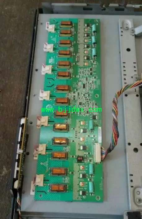

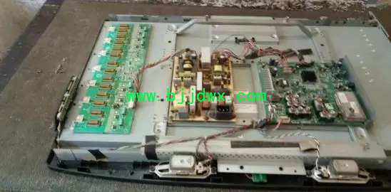

故障维修拆机,蓝灯时查ON/OFF,BLON,DIM电压都正常,12V,24V也正常,此时背光闪都不闪,5秒自动待机,

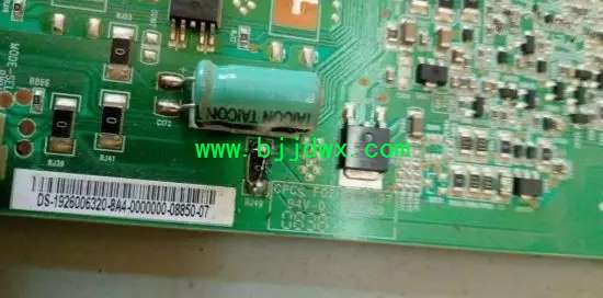

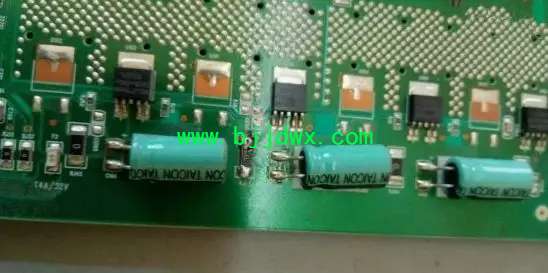

这种情况像主板故障,查主板小电压都正常,下载电路电路图纸也没有找到,对主板反复检查无果,开机时发现电源板有轻微噪音,又返回查电源板,示波器查12V有很多纹波,换电源板12V,24V滤波无效,查电源初级也没有结果。到这时维修已没有思路了,细想起来开机的5秒背光开启的所有电压都具备为啥背光不亮,去查背光高压板,检查背光板没有明显短路,背光芯片OZ964,蓝灯时OZ964的5脚供电正常,DIM和BLON电压也到位,上示波器查OZ964输出脚有输出波形,查输出场效应管G极波形正常,但是D极波形很小,不正常,这种情况类似于场效应没有放大能力一样,查高压板变压器也没有问题,此时维修陷入停顿。
静下心来,想起以前曾有师傅分享过高压板0欧电阻开路的情况,细查,竟然有2个0欧电阻开路,如下图所示,细铜丝短接0欧电阻,插电按待机到蓝灯,背光亮了,长虹开机画面出现,显示电脑VGA状态,然后待机,再开机,发现自要按菜单和音量键就不会立即待机,切换到TV状态,电视不在5秒待机了,到此电视机故障排除。总结之所以走弯路,是因为电视机处于VGA电脑模式,并且这种电视机VGA模式无信号几秒自动待机,并不是主板故障,另外电视机背光亮后电源板就没有噪音了,反复测试正常,维修完成。
