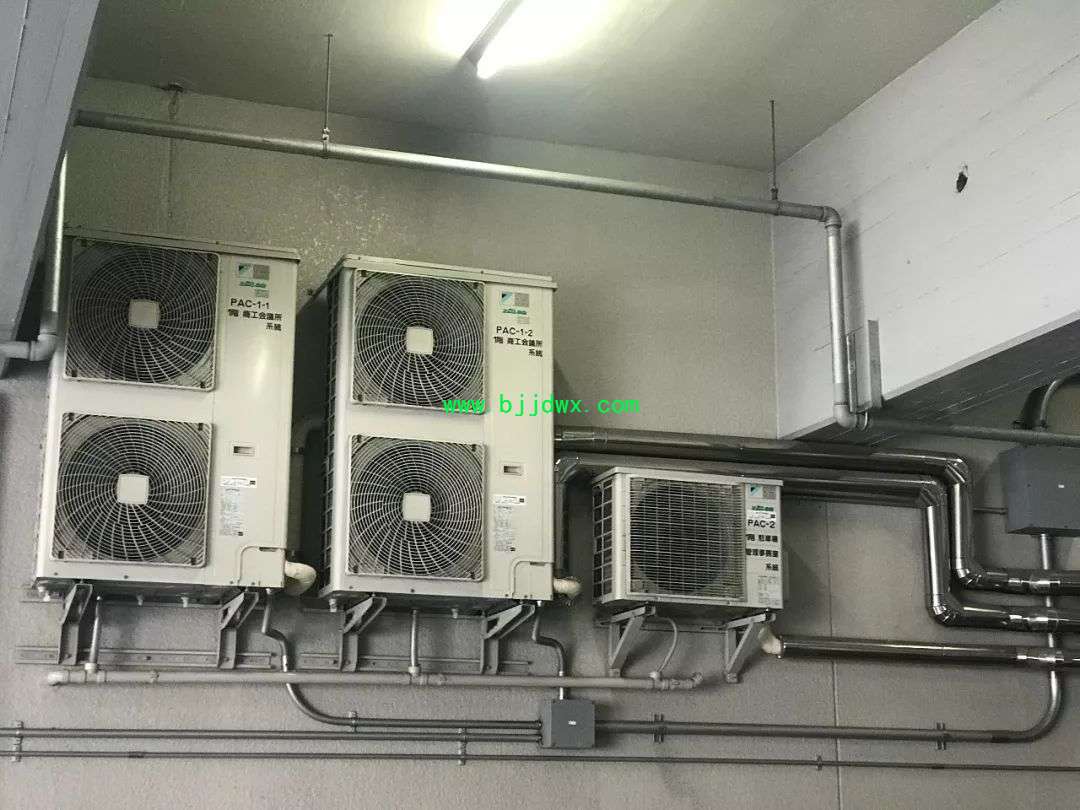

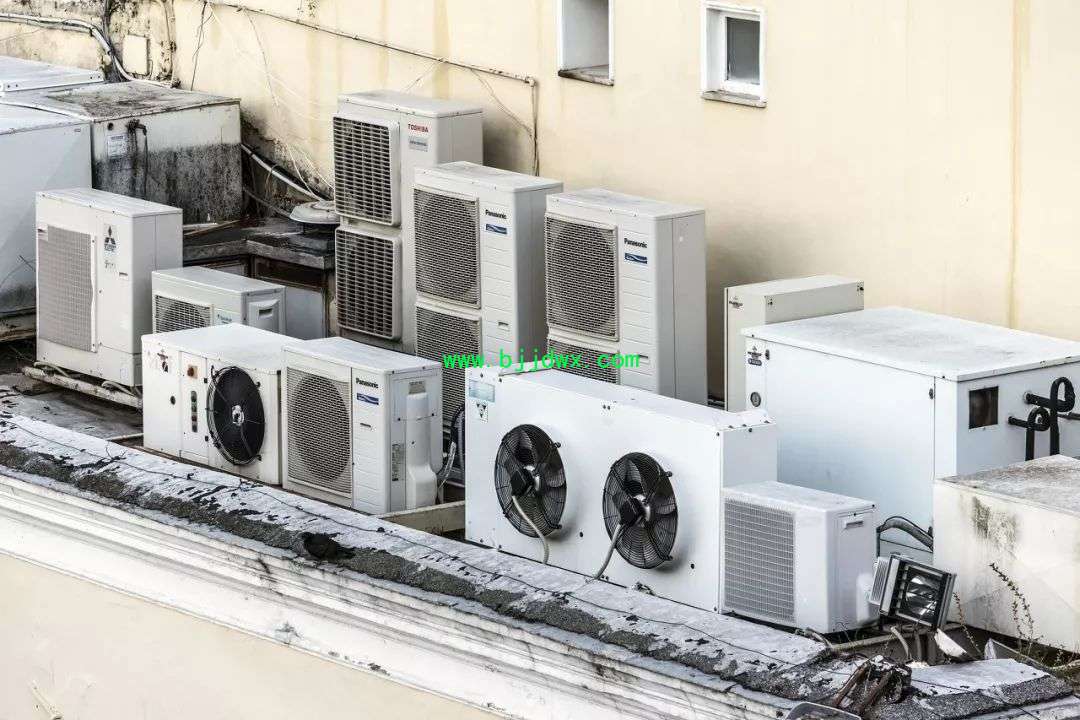

八.变制冷剂流量分体式空气调节系统的选择
对于中小型空气调节系统,经技术经济比较合理时,可采用变制冷剂流量分体式空气调节系统。
该系统全年运行时,宜采用热泵式机组。
在同一系统中,当同时有需要分别供冷和供热的空气调节区时,宜选择热回收式机组,
变制冷剂流量分体式空气调节系统不宜用于振动较大、油污蒸汽较多以及产生电磁波或高频波的场所。

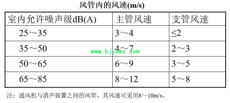

十 六.空气调节系统风管内的风速
有消声要求的通风与空气调节系统,其风管内的风速,宜按下表选用。
