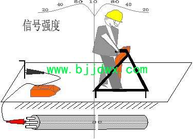

电磁感应:其基本工作原理是:由发射机产生电、磁波并通过不同的发射连接方式将发送信号传送到地下被探测金属管线上,地下金属管线感应到电磁波后,在地下金属管线表面产生感应电流,感应电流就会沿着金属管线向远处传播,在电流的传播过程中,又会通过该地下金属管线向地面辐射出电磁波,这样当光电缆路由探测仪接收机在地面探测时,就会在地下金属管线正上方的地面接收到电磁波信号,通过接收到的信号强弱变化就能判别地下金属管线的位置和走向。
此原理实现的条件:首先,要有能发出足够电能的信号源,在具备传输电能的线路中形成电流,电流在流动过程中又在该线周围产生磁场;其次,要有能接收这一特定磁场的电路,把磁场的变化过程以电信号形式显示出来。这个由电变磁再由磁变电的过程,就是光电缆路由探测仪的基本原理。
跨步电压:首先,要保证线路中的电能有流向大地的点(漏电点),在此点周围就会形成电场,它以漏电点为中心以电势的形式,均匀递减向外扩散,同一圆周电势相等。其次,要有能检测电势差的电路,测出等电势圆周,圆心即为漏电点(电缆故障点)。这就是光电缆路由探测仪跨步电压定点的理论根据。
