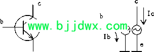

我们一般所说的普通三极管是具有电流放大作用的器件。其它的三极管也都是在这个原理基础上功能延伸。三极管的符号如下图左边,我们就以NPN型三极管为例来说说它的工作原理。由于三极管是由二极管演化而来的,所以大家记住PN结永远都是P指向N的,这样PNP还是XPN—下就很清楚了.

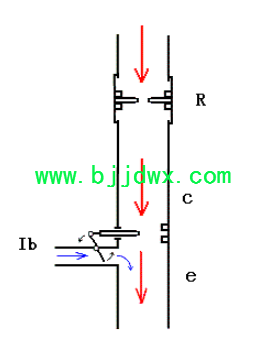

它就是一个以b(基极)电流lb来驱动流过CE的电流Ic的器件,它的工作原理很像一个可控制的阀门。
左边细管子里藍色的小水流冲动杠杆使大水管的阀门开大,就可允许较大红色的水流通过这个阀门。当蓝色水流越大,也就使大管中红色的水流更大。如果放大倍数是100,那么当蓝色小水流为1千克/小时,那么就允许大管子流过100千克/小时的水。三极管的原理也跟这个一样,放大倍数为100时,当lb(基极电流)为1M时,就允许100mA的电流通过Ice。我这么说大家能理解吗?
这个原理大家可能也都知道,但是把它用在电路里的状况能理解,那单片机的运用就少了一大障碍了。最常用的连接如下图。
我们来分析一下这个电路,如果它的放大倍数是100,基极电压我们不计。基极电流就是10V+10K=lmA,集电极电流就应该是100mA。根据欧姆定律,这样Rc上的电压就是0.1AX50〇=5V。那么剩下的5V就吃在了三极管的C、E极上了。
好!现在我们假如让Rb为1K,那么基极电流就是10V+lK=10mA,这样按照放大倍数100算,Ic就是不是就为1000mA也就是1A了呢?假如真的为1安,那么Rc上的电压为1AX50Q=50V。啊?50V!都超过电源电压了,三极管都成发电机了吗?其实不是这样的。见下图:
我们还是用水管内流水来比喻电流,当这个控制电流为10mA时使主水管上的阀开大到能流过1A的电流,但是不是就能有1A的电流流过呢?不是的,因为上面还有个电阻,它就相当于是个固定开度的阀门,它串在这个主水管的上面,当下面那个可控制的阀开度到大于上面那个固定电阻的开度时,水流就不会再增大而是等于通过上面那个固定阀开度的水流了,因此,下面的三极管再开大开度也没有用了。
因此我们可以计算出那个固定电阻的最大电流10V+50Q=0.2A也就是200mA。就是说在电路中三极管基极电流增大集电极的电流也增大,当基极电流lb增大到2mA时,集电极电流就增大到了200mA。当基极电流再增大时,集电极电流己不会再增大,就在200mA不动了。此时上面那个电阻也就是起限流作用了。
