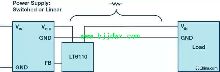

第二种方案是使用LT6110 这类专用线路压降补偿 IC。将此 IC 插入电压发生侧,并测量进入连接线之前的电流。然后根据测得的电流来调节电源的输出电压,从而能够非常精确地调节负载侧电压,而不用考虑负载电流。
图 2.利用 LT6110 调节电源输出电压,以补偿连接线上的电压降。
采用 LT6110 这类元件,就可以根据相应的负载电流来调节电源电压;不过,进行这种调节需要了解线路电阻相关信息。大多数应用都会提供此信息。如果在器件的使用寿命期间,将连接线更换成更长或更短的连接线,则还必须对采用 LT6110 实现的电压补偿进行相应调整。
