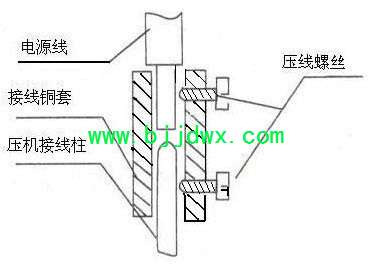

从事空调维修多年,发现压缩机故障中,压缩机接线柱烧蚀占有相当的比例。维修中更换压缩机维修费用高达该空调价格的1/2左右。这部分压缩机极易被判死刑。
压缩机接线柱烧蚀的原因,除了空气中潮气引起氧化锈蚀外。铁质接线柱与铜质插头插接不可靠是接线柱烧蚀的主要原因。
针对不同的烧蚀情况,有两种修复方法:维修时首先为接线柱作去污处理,一般来说,第一种方法的成功率几乎百分之百;第二种方法也有十有八九成的把握。
1、接线柱完整但插接片烧蚀的,可用合适的瓷接头内接线铜套,一端套入打磨后的压缩机接线柱、另一端套入电源线,分别压紧相应压线螺栓(见下图)
操作中既要保证可靠紧固,又不能用力过度,造成接线柱折断。
2、接线柱不完整但高于根部8mm以上的,可拆机排氟后,打开外机维修阀,让制冷管道通大气。用湿毛巾敷盖在接线柱根部周围,再用铜焊条对外接线柱快速焊接,使接线柱吃铜后,改用低熔点银铜焊条直接焊接作接线柱,最后按第一种方法连接电源线。
假如压缩机接线柱有松动漏气,可用细砂纸把接线柱周围处理干净,然后用无水乙醇清洗,用环氧树脂各调一半(或强力a、b胶)拌均粘涂在漏氟处,然后用60w-100w台灯烘烤加速固化.经24小时固化后再打压、抽空加制冷剂试机.空调器恢复正常。
