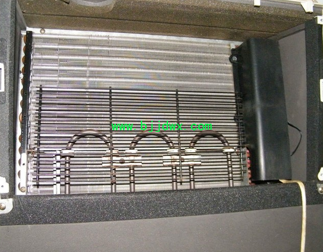

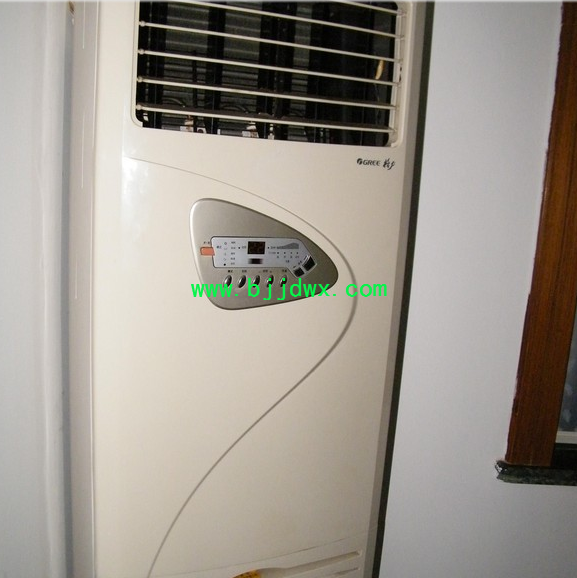

格力空调开机制冷2分钟左右 跳E1 错误,2分钟内制冷正常,外机工作,压缩机正常
排除外机启动电容问题,跳E1前出现继电器咯噔一声。。。。。。。。。
省略一万字,原因如此:内机探头--也叫盘管探头 很容易坏,一般空调运转2分钟蒸发器测不到制冷阻值 就停止运转,起到保护压缩机。

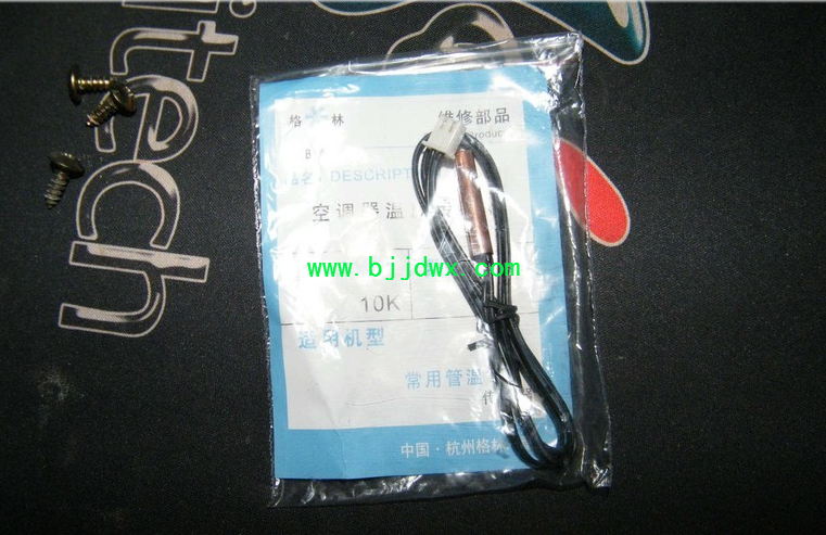

前两天刚还的2块钱探头坏了,还有一个10K的探头剩余,机器原配是5K的探头。温感器是不分正负极的~~大家随便接·~用绝缘胶布裹上 别忘记了·~
动手拆机先

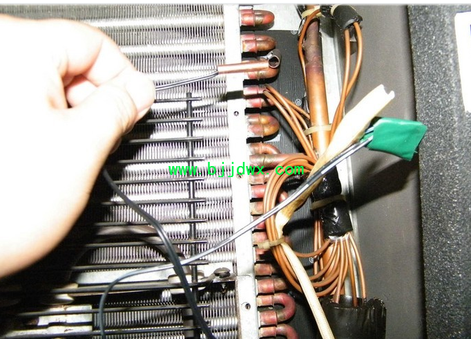

剩余一个10K的探头,果断拨线 接上 ~~但是悲剧的事情发生了,还是照样跳E1 错误~~
下面有解决方法~~~
先发照片~~~

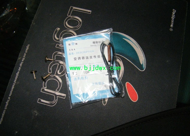

铜头探头~~~~
器材:富士 S2000 [富士数码相机]
时间:2013-02-23 09:32:41  快门:1/90  光圈:F/3.5  焦距:5毫米  感光度:800

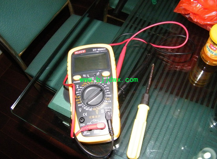

于是 我用万能表测试,原5K 的探头 只有4.08K ,现在的探头我测试 只有8。06K ,果断 并联再接上,开机,制冷 ,学过物理的知道为啥~~~
测试制冷 30分钟一切正常,而且比之前的制冷量更好~~~ 明天空了 去买几个好点的探头备用着~~~40度的天气实在受不了~~~

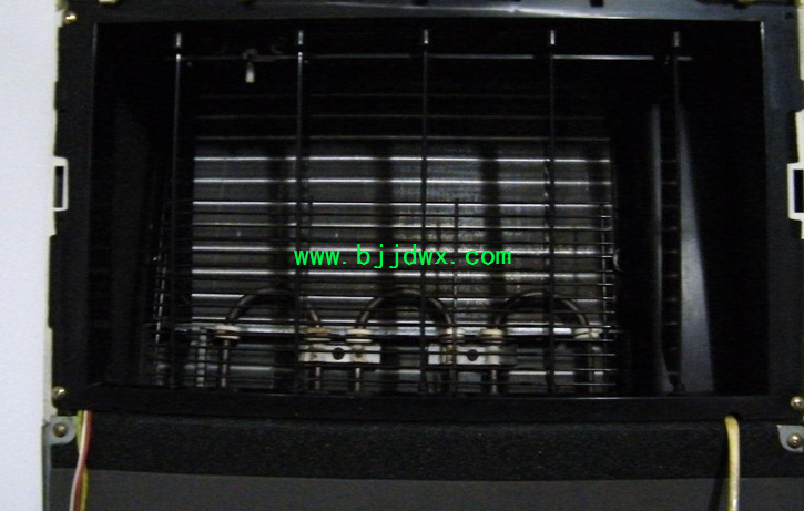

最后上完美空调图~~~
打到22度,那个冷啊 ~~~鸡冻啊~~~~~
万能表 大家测试空调温感器 按照我的插法 测试·~~~
