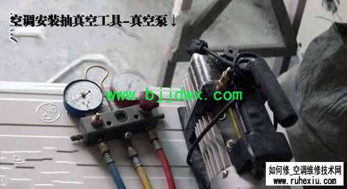

空调抽真空工具-真空泵
1、什么是空调真空?
空调在安装时,由于内机和连接的管路内在打开堵帽后与空气接触,在与外机连接后防止管路的空气和外机系统的冷媒(制冷剂)混合,造成空调运行时的危害--------运行压力高低不稳定、系统冰堵等,所以必须在连接好内外机器后先将这些空气排和抽走。
空调在系统维修后,比如更换了压缩机、管路的配件,都必须在清洁和清洗后把连接好内外机器后先将这些空气抽走,再按照定量加氟
2、为什么需要抽真空?
抽真空可以把系统的空气和水蒸汽抽到系统外,可以防止空气和水蒸汽除影响正常的运行外,可以制止空气和水蒸汽和压缩机的冷冻油产生化学变化,减少脏堵的产生。
3、什么情况的空调需要抽真空?
a\在安装时天气比较潮湿,下小雾雨,内机器和管路开口后放置的时间比较长(二-三天)的一拖一的机器;
b\厂家出厂时,在系统里面没有多增加用于靠内气排空的制冷剂(安装说明书中有著名)
c\R410A的机器由于系统制冷剂标量要求精确,用内气排的时间不好控制,需要抽真空
d\一拖多的机器
e\连接管加长2米以上的一拖一的机器
f\系统维修过的机器
g\制冷剂全部泻漏了的机器
4.什么情况的空调不要需要抽真空?
除上面的多个情况外,大家不要认为一定是要抽真空才好,抽真空的步骤要比较仔细,并且工具的要求要好,这在一般的安装工是达不到的,现在安装工连起码的检漏的工序都可以省,抽真空的步骤那是能少就少,个别的半瓢水可能会弄巧成拙把机器搞坏.
这里有很多的技术要求,比如有电子膨胀阀的空调,抽真空时必须把内机通电使电子膨胀阀全部打开,才能抽干净;外机器的阀门质量不好的话可能把系统的氟不知不觉的抽走,等等------
5.对真空泵的要求
真空泵一般要求到2升/秒的,大的一拖多要求4升/秒的,不然需要的时间长而且抽不干净.
              第一篇  F22(R22)老冷媒的抽真空
在不增加管路的情况下:
1、将内机和外机喇叭口的罗帽分别与内外机用手先旋紧,再用搬手旋紧;
2、将外机的三通截止阀上的顶针阀的小帽旋下,露出顶针体公头(一般为英制),将加氟管的母接头旋上去;加氟管的另一头接F22的低压力表阀的可控制的公头上,用第二根加氟管的一头接低压力表阀的非控制的公头上,另一头接到真空泵吸气口;
3、全部的接头旋紧,启动真空泵,这时间的真空泵运行声音比较低沉,有劲;
4、慢慢旋开低压力表阀旋钮,可听到真空泵运行声音的变化(比较响),注意旋开低压力表阀旋钮不要一次全部旋开,这样会损坏真空泵的旋片;时间是控制在2分钟分段全部打开旋钮;
5、低压力表指针可以看到从0开始下降,运行到10-20分钟时,真空泵运行声音低沉,当表指针到-76cm/Hg时,旋紧低压力表阀旋钮,关闭真空泵运行。
