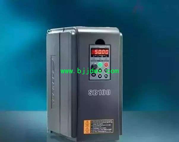

2,采用变频器运转时,电机的启动电流和启动转矩怎么样?
采用变频器运转,紧接着电机的加速相应提高频率和电压,起动电流被限制在150%额定电 流以下 (根据机种不同,为 125%~200%)。用工频电源直接起动时,起动电流为 6~7倍, 因此,将产生机械电气上的冲击。采用变频器传动可以平滑地起动 (起动时间变长 ) 。起动 电流为额定电流的 1.2~1.5倍, 起动转矩为 70%~120%额定转矩; 对于带有转矩自动增强 功能的变频器,起动转矩为 100%以上,可以带全负载起动。

4.变频调速在什么上应用 ? 有什么好处 ?
变频调速在什么上应用 ?
对有调速要求的转动机械上都能应用。
变频调速有什么好处 ?
在变频调速实现之前(理论上早已实现,但是真正实现是在电力电子器件发明之后)传统调速采用直流,直流调速的缺点是:
1。直流电机结构复杂,维护成本高
2。由于换向器的存在,直流电机功率已经没有多少上升空间。
因此变频调速的好处在于:
1。可以使交流电机得到比直流调速一样优异的调速性能。
2。交流鼠笼式异步电机维护简单方便。
3。交流电机功率不存在换向器的限制。
