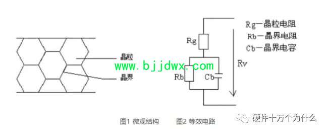

1、氧化锌压敏陶瓷
氧化锌压敏陶瓷是一种以氧化锌为主体、添加多种金属氧化物、 经电子陶瓷工艺制成的多晶半导体陶瓷元件,具有非线性导电特性,是抑制过电压、吸收浪涌能量、ESD防护的主要元件材料。氧化锌压敏陶瓷的微观结构如图1所示。是由氧化锌晶粒及晶界物质组成的,其中氧化锌晶粒中掺有施主杂质而呈N型半导体, 晶界物质中含有大量金属氧化物形成大量界面态,这样两个晶粒和一个晶界(即微观单元)形成一个类似背靠背双向NPN结, 整个陶瓷就是由许多背靠背双向NPN结串并联的组合体。由于氧化锌压敏陶瓷晶界非常薄,仅有埃数量级,则当施加电压小于其反向PN结击穿电压时,属于肖特基势垒热电子发射电导,其导通电流与PN结势垒及温度有关;当施加电压大于其反向PN结击穿电压(3.2V)时,属于隧道电子击穿导电,其导通电流只与所施加电压有关,隧道电子击穿时间是几十到百皮秒。

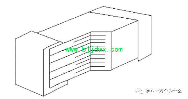

图2是压敏电阻器的等效电路。其中:当施加电压小于其反向PN结击穿电压时,Rb远大于Rg,施加电压几乎全部加在晶界上,Rb>10M;当施加电压大于其反向PN结击穿电压时,晶界产生隧道电子击穿导电,Rb远小于Rg,施加电压加在晶粒和晶界上,Rg+Rb阻值只有欧姆级;因此当外施电压小于氧化锌压敏陶瓷晶界击穿电压(即压敏电压)时,压敏电阻呈现绝缘体高阻值,其漏电流仅有微安级;当外施电压大于氧化锌压敏陶瓷晶界击穿电压(即压敏电压)时,压敏电阻呈现导体低阻值,通过电流有几十安培,而且外施电压小幅提高,通过电流急速增长。 片式氧化锌压敏电阻器是采用氧化锌压敏陶瓷材料,经过电子陶瓷流延工艺制成的多晶半导体陶瓷元件。由于片式氧化锌压敏电阻器可应用于电子电源线路和数据传输线路中,因此被保护电路的工作电压范围较宽,同时数据线对其电容有特殊要求。通过结构设计和工艺调整(如层数和膜厚等),可以得到不同线路保护要求的压敏电阻器。其结构和线路如图4:

2、产品结构对响应时间影响片式氧化锌压敏电阻器采用多层独石结构,其寄生电感非常小,对其响应时间影响甚微,有些设计人员谈到的压敏电阻响应时间慢主要指用于AC端防浪涌的插件压敏电阻,因为较长的引线引入寄生的电感导致响应时间较慢(25ns)。而TVS管为了SMT要求,在其两端设计电极引线,也会产生寄生电感,对其响应时间有一定影响。而ESD放电波形一般在1nS达到峰值(如图6),这就需要过电压防护器件在1nS内迅速响应,钳制过电压,保护IC和ESD敏感线路。从响应时间看,片式压敏电阻和TVS的响应时间都满足ESD防护的需求,从而起到良好的防护效果。

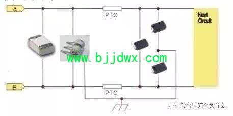

综合以上分析和对比,片式氧化锌压敏陶瓷电阻和TVS管均是抑制ESD的有效器件,TVS管限制电压较低,瞬态内阻较小,适合应用于耐ESD电压特别差或者被保护部位阻抗特别小的部位(如听筒,MIC,音频等)。而压敏电阻的吸收能量的能力比TVS管要强,除了一般的ESD防护,也特别适合于电源部位和较大瞬态能量的部位过压防护。在响应时间方面,要避免陷入片式氧化锌压敏陶瓷电阻的响应时间慢的误区。由于工艺的差异,片式压敏电阻的价格要远低于TVS,表现出良好的性价比,设计人员可以根据电路的实际应用灵活选择片式压敏电阻或者TVS。

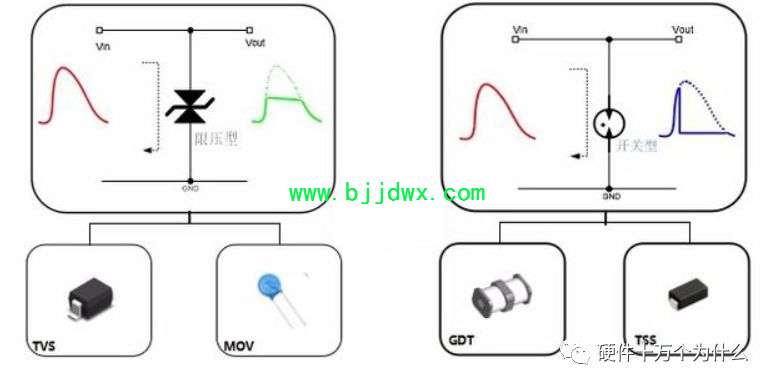

TVS 是半导体保护器件,具有响应速度快,可靠性高的优点。弱点一是无法承受太大的瞬间电流,二是其箝位电压紧接着电流增加而增加。

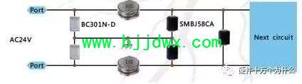

特别适合于不需要旁路大能量的低电压场合应用。示例电路如下:

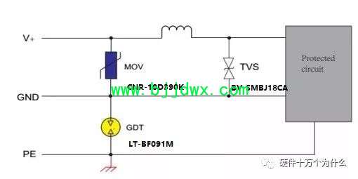

压敏电阻的突破承载取决于它的物理尺寸,因而可以获得较高的浪涌电流值。其箝位特性使他可以为AC或DC电源线应用中作为瞬态保护元件。压敏电阻的价格较为低廉。
相比TVS二极管它的缺点是寄生电容较大,响应时间较慢,离散性大。
另外,压敏电阻会产生蜕化,因此存在可靠性和性能问题。

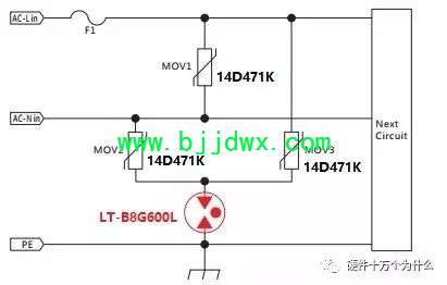

实例电路AC200V电源防雷:
