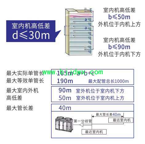

在VRV系统的设计中,一套系统负担的距离多大,高差多大,是我们应该考虑的问题,尽量避免因布置不合理造成的冷量衰减。
1.室外机与室内机的高差
当室外机位于室内机之上时,室内外机高差最大50m,当室外机位于室内机下方时,室内外机最大高差90m。
2.最高与最低室内机之间的高差
同一个室外机所带的系统,最高室内机与最低室内机的高度差最大30m。
3.最近室内机与最远室内机的距离
同一个室外机所带的系统,最远室内机与最近室内机的管长差最大40m。

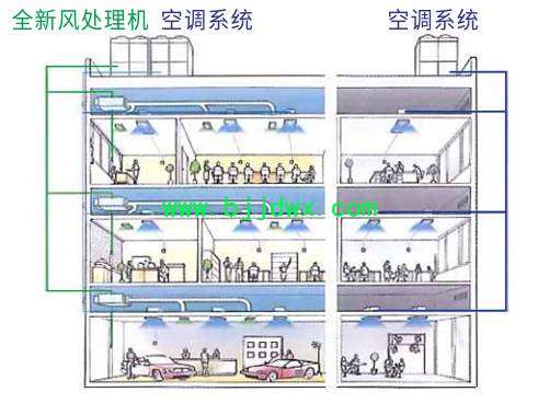

新风问题
新风的问题一直是VRV 空调系统设计的难点。需要注意的是,由谁承担了新风负荷,承担了多少新风负荷,其余部分要考虑由室内机承担。

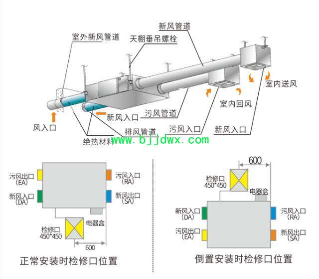

1.采用全热交换器
引入新风,同时通过新排风的能量回收,处理掉一部分新风的负荷,剩余部分则由室内机来负担。全热回收的排风口可以与室外机位置相结合。
2.采用新风VRV
VRV厂家也有新风VRV产品,小风量新风VRV时,可以与室内机合同一套室外机,降低成本,但需要满足一定条件。大风量新风VRV可以适用于较大的空间,同时与室外机一对一连接。这种新风处理方式成本较高。
以上两种简单粗暴,但条条大路通罗马,还有其他的新风处理方式,比如风冷热泵冷水机组为新风机提供冷热源、比如直膨式的新风机屋顶机等等。
