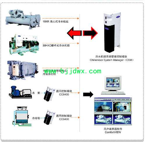

根据系统负荷的要求,自动安排冷水机组的投入台数
在所有时间段内,以合理的机组台数运行来匹配系统负荷的变化,实现高效节能运行
平衡各机组的运行时间,延长机组寿命
具有对指定的机组、水泵、冷却塔开启和关闭功能
显示系统运行状态和主要参数
通过模块对冷冻水泵、冷却水泵和冷却塔实现联锁控制,按需自动启动备用设备
自动记录与打印系统数据,按照使用要求保存历史运行数据
方便不同级别操作人员管理
