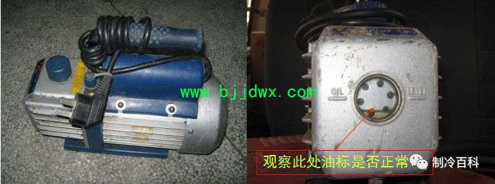

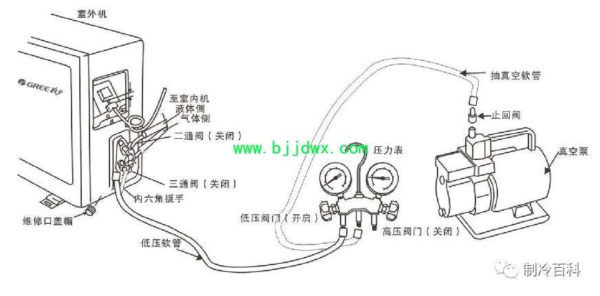

1、 内外机连接已完成,观察真空泵的油标指示,看是否有足够的油。
2、 启动真空泵看是否正常。

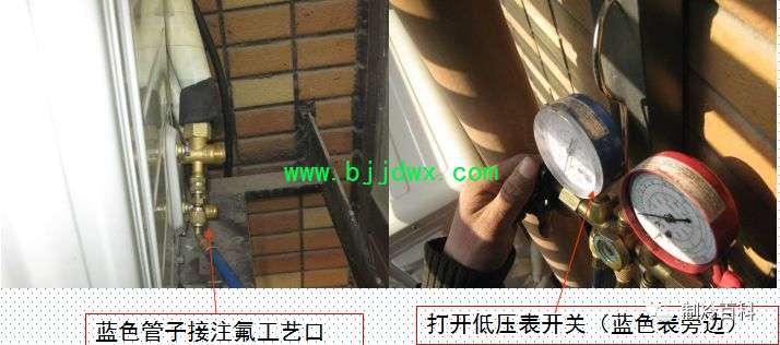

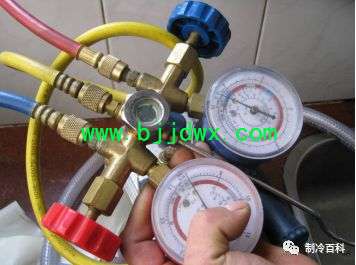

3、 旋开大小阀门后盖螺帽和注氟嘴螺母, 接上压力表低压(low),将有顶针的一端接在注氟嘴侧。
4、打开低压表开关。

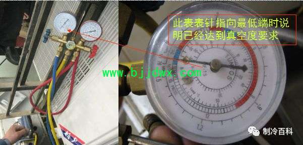

5、抽真空,很快显示抽真空完成的话很可能是压力表没打开而抽的黄%色管子的真空。

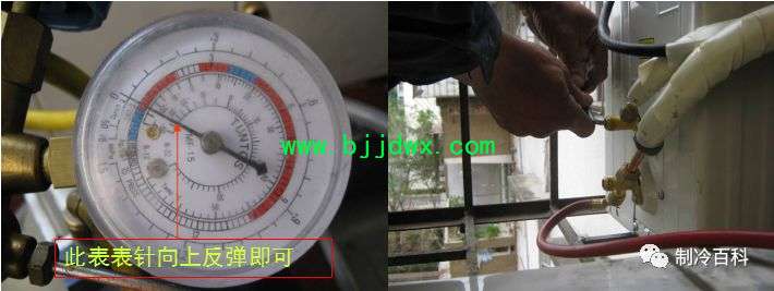

6、 抽真空具体时间约为20-30min,以压力表指针≤-0.1MPa时为准。
7、先关闭压力表低压阀门后关闭真空泵。

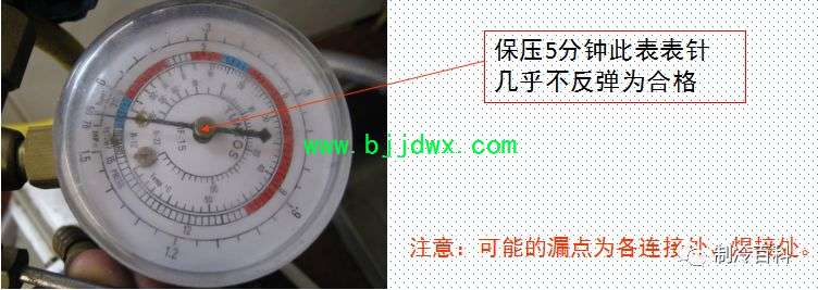

8、保压,观察压力表指针5分钟,看指针是否回转。如果系统压力泄漏大于-0.08Mpa,即说明系统有泄漏。
9、 如泄漏则需检查可能漏点并重复上述操作抽真空过程。

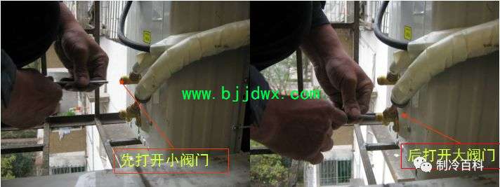

10、开小阀门及拆表。特别注意:确认无漏点后打开小阀门阀芯少许,当压力(低压)达到0.05MPa时关掉小阀门,快速拆下压力表(非常关键点)。
注意:此步骤为使系统变为正压,避免拆表过程中再次进入空气,抽真空失效。
12、开通管路,特别注意:首先完全打开小阀门,再完全打开大阀门后立即将阀门后盖螺帽拧紧。
注意:一定要将阀芯完全打开,以免影响后期空调使用性能。

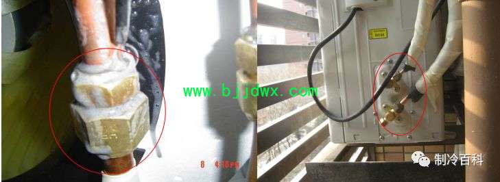

检漏方法:检查内外机的各个接口及截止阀,用海绵块蘸上肥皂水涂在可疑点,每处停留不应少于3分钟,如有气泡形成,则存在漏点。
注意:⑴ 肥皂水不能太稀,否则影响检验; ⑵ 夏季应在停机状态下检漏,冬季应在制热运行中检漏。

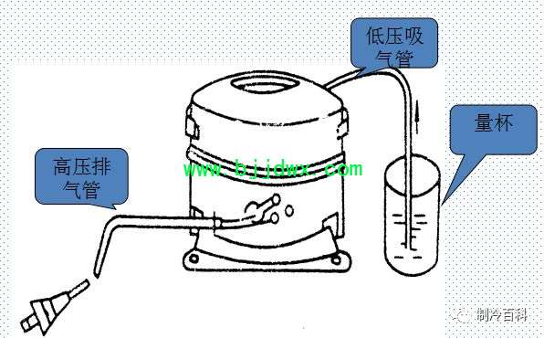

1. 将冷冻油倒入一个清洁而干燥的量杯中,且使盛油的量杯略高于压缩机的吸气管位置。
2、将一根内部充满冷冻油,清洁、干燥的软管接在压缩机的吸气管上,再将软管的另一头插入油桶中,从吸气管注入冷冻油。
3、也可以用手堵死工艺管后启动压缩机,将冷冻油从吸气管吸入,至规定量时停止即可。启动压缩机吸入的冷冻油时,若充灌过程中高压管口喷出雾状油滴时,可将高压管插入事先准备好的杯子中,防止油雾乱喷。

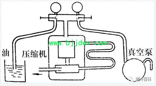

4、也可以使用真空泵,将复合管上的低压阀与油桶相接,关闭低压阀,找开高压阀。接上电源,启动真空泵,将旋转式压缩机的高压部分抽成真空。开启低压阀,量杯中的冷冻油被大气压入真空的压缩机中,充灌至规定量。
