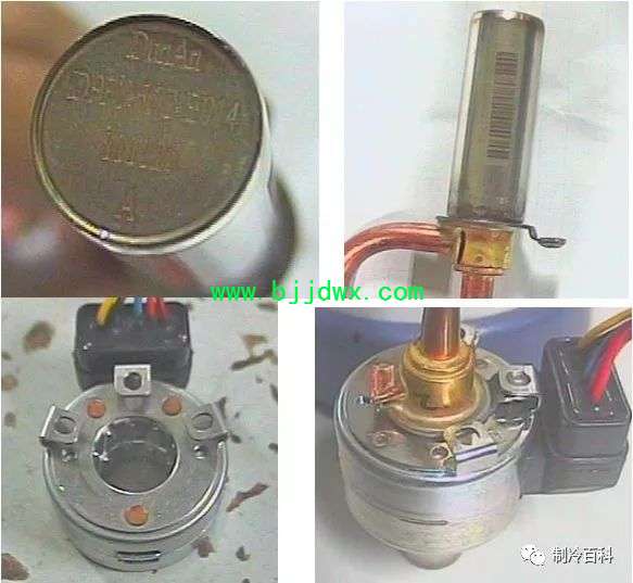

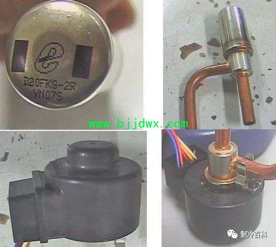

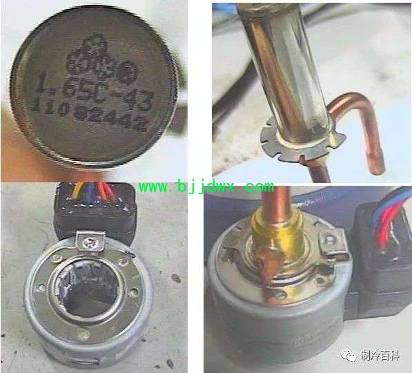

一、电子膨胀阀常见故障及原因分析
故障现象1:电子膨胀阀的阀门处于全闭状态。
分析检修:正常时,电子膨胀阀在通电前,针阀处于打开位置。阀体出厂时阀开度是 480 个脉冲,但由于转子是通过螺纹结构固定,在运输过程中可能会由于振动而使转子位置 发生改变,最终使阀门处于全闭状态。遇此故障时,上电后进行复位操作即可,以确保阀体 处于开的状态,这样才能通过步进电机控制针阀开度的大小,从而调节膨胀阀的流量。
故障现象2:开机后,电子膨胀阀内有噪音。
分析检修:如果噪音过大,表明其内部器件卡滞,需整体更换加以解决。值得一提的是, 若接通电源时阀体内有“咔嗒”声,这是正常现象。在空调通电后,电控板会给电子膨胀阀 送来全开或者全闭的脉冲,这时电子膨胀阀的转子转到最大开度时,与限位装置碰撞,发出 “咔嗒”摩擦音。当空调系统内充满了冷媒,转子转动的阻力加大以及声音的传播方式有所 改变时,电子膨胀阀的动作音会变得很小。
故障现象3:电子膨胀阀不动作。
分析检修:接通电源时,先听阀体内有无“咔嗒”声,如无,则检查阀体是否 完全套入线圈,线圈与电路板连接是否正常,线圈供电电压是否符合要求(12V±1.2V)。若上述检查均正常,则检查阀体能否全开,如不能,则表明阀体已坏,需换新。若阀体能全 开,则检查阀全闭的脉冲数是否大于 480pps,若低于 480pps,则检查驱动机构。
故障现象4:电子膨胀阀卡死。
分析检修:该故障是由于杂物在冷媒流动时进入电子膨胀阀内部并积聚,杂物 嵌入到阀体内,就会使转子转动的摩擦力增大,引起卡死现象,通常只有整体更换来解决。常见的杂物有管路异物、焊接氧化物等,即故障多系人为所致。为防止出现该故障,在检修时:
  • 加强管路清洁度;
  • 采取充氮焊接保护减少氧化物;
  • 在阀体两端安装 100 目以上的过滤器。

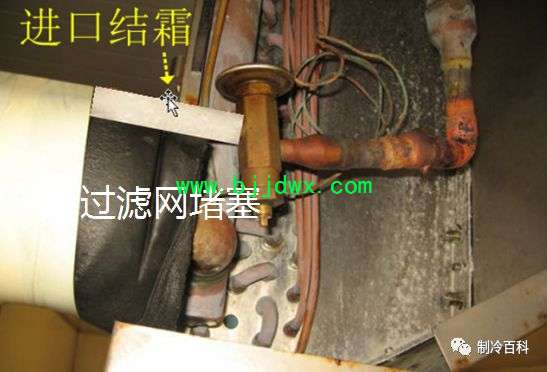

二、热力膨胀阀调整不当的故障与判断
1、通过热力膨胀阀结霜的形状变化来判断调节大小是否恰当。
  • 若膨胀阀体全部结霜,表明流量过小大;
  • 调大时结霜形状没有变化,可能膨胀阀被部分堵塞;
  • 若膨胀阀体只有出口侧结霜,表明流量过大;
  • 若膨胀阀体出口下部 45℃斜结霜,入口不结,表明调节合适;
  • 若膨胀阀体只有入口侧结霜,表明阀体过滤网被堵塞;
  • 若膨胀阀体完全无霜,表明无流量;
  • 无流量可能是:探头毛细管漏气、膨胀阀节流孔被堵塞等。
