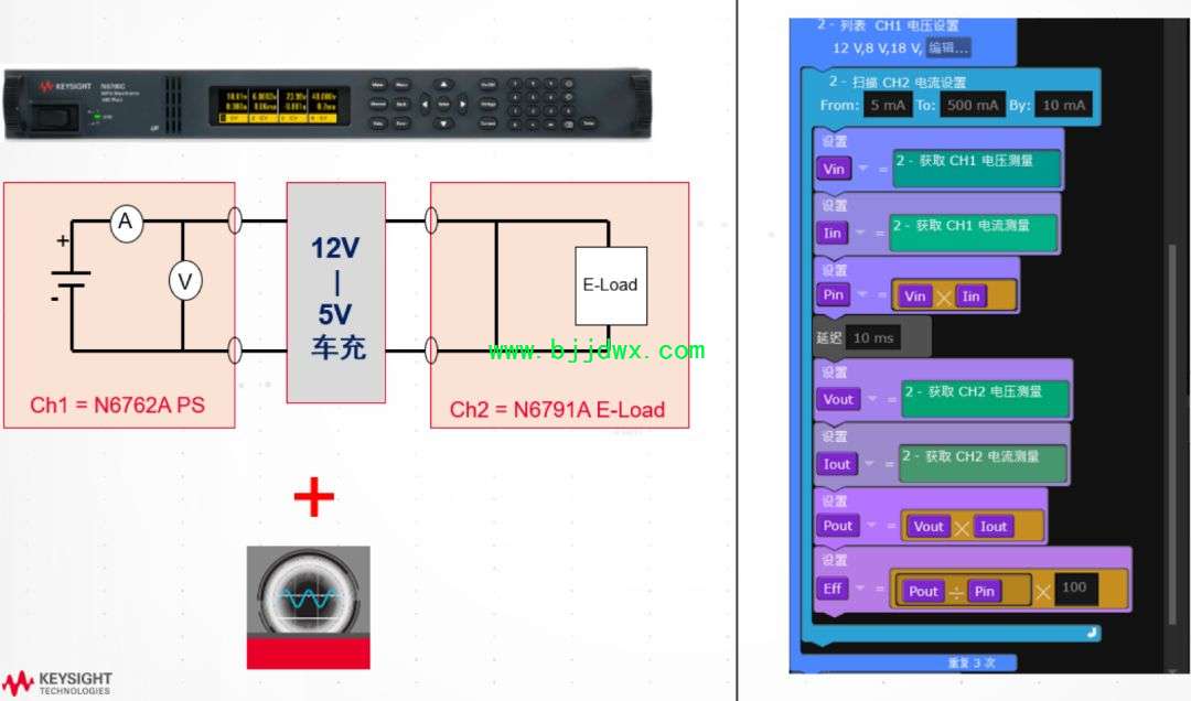

图1 安装电源、电子负载模块的N6700,配合TestFlow拖拽的自动测试序列

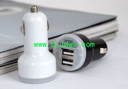

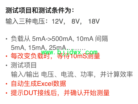

今天我们就通过5分钟视频——车载充电器的效率扫描,教大家如何拖拽出自己测试序列吧!

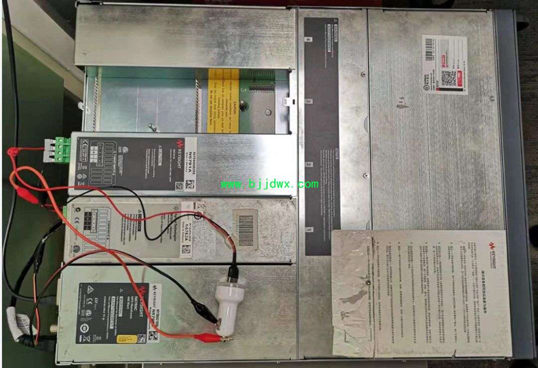

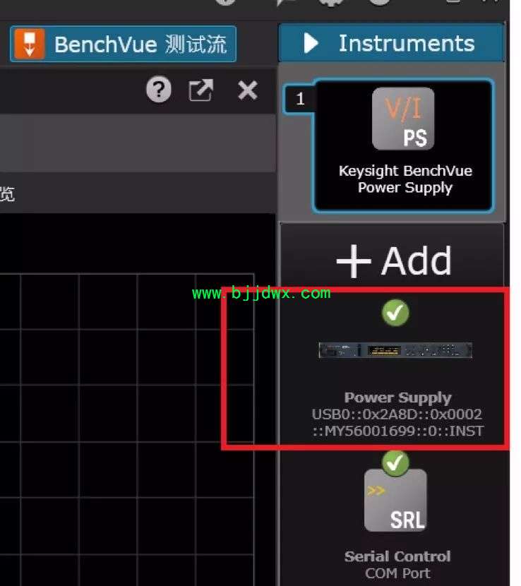

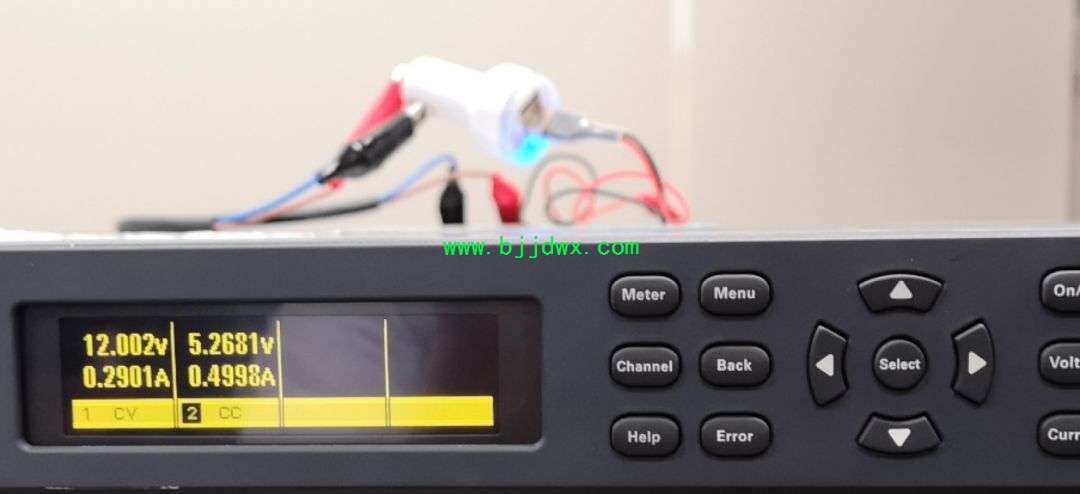

测试仪表为N6700C主机,通道1安装N6762A精密电源模块,通道2安装N6791A电子负载模块。

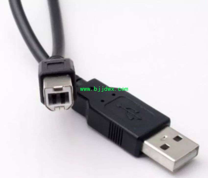

N6700C标配GPIB、USB、LAN程控端口,当我们将N6700C通过USB线连接到PC时,Benchvue软件就会自动识别(就像用U盘一样)。

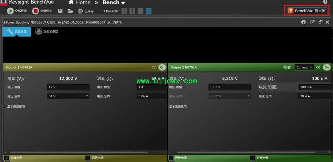

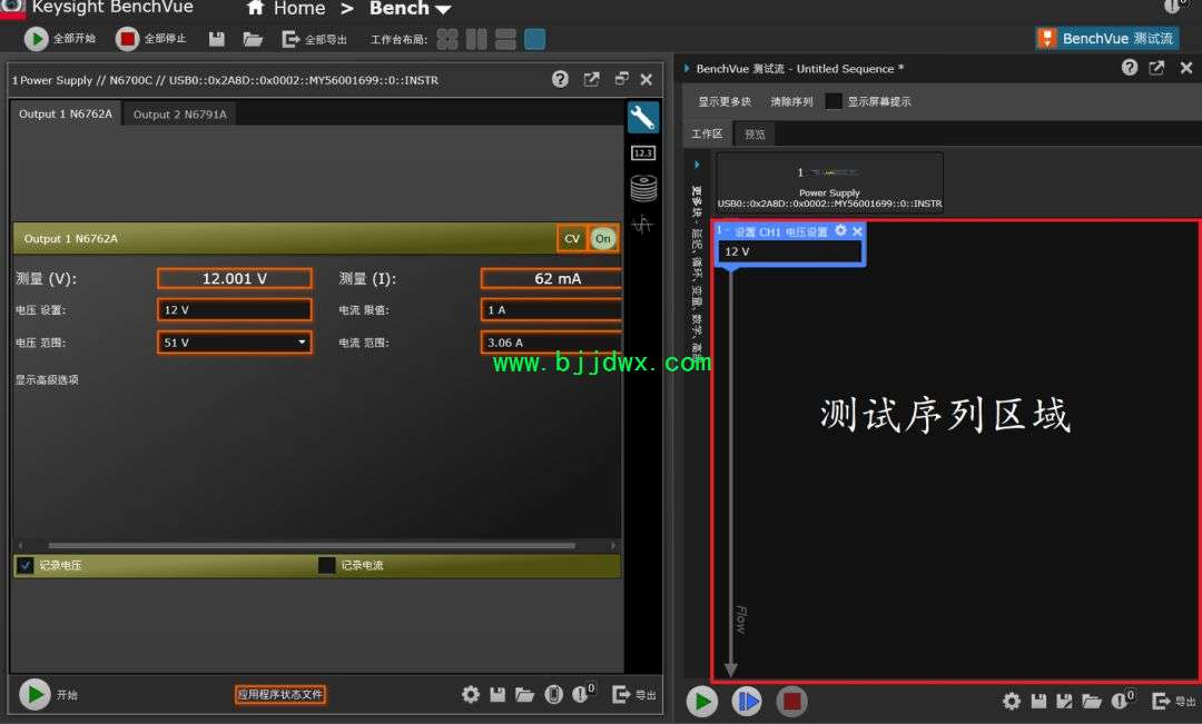

双击上图红色框N6700C图标,将进入N6700C的虚拟面板——可通过面板进行电压、电流、输出状态 ON/OFF设定, 以及获得实时的电压、电流测量值。
点击红色框的BenchVue测试流,弹出测试序流编辑区,同时N6700C电源虚拟面板的设定和测量会显示橙色方框,这些设定和测量都可以被拖拽到测试序列区域——拖拽测试序列就此开启!

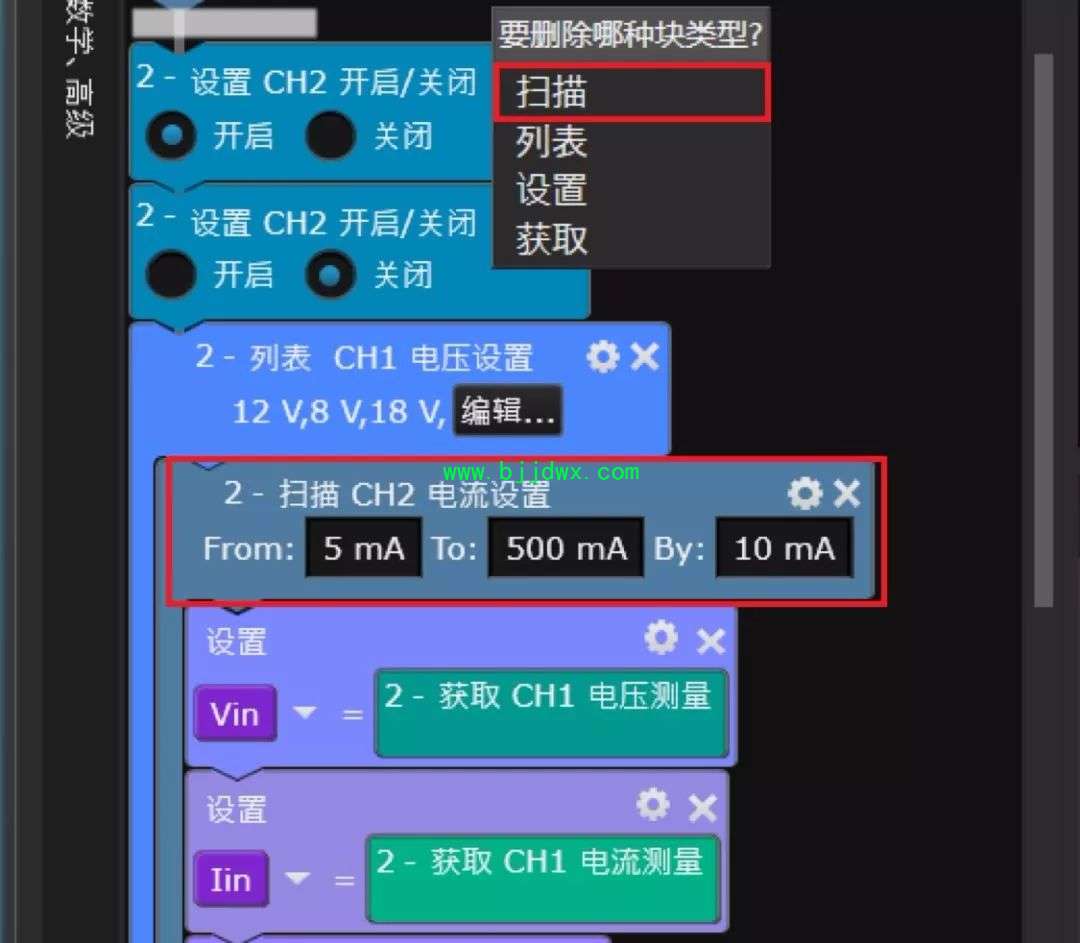

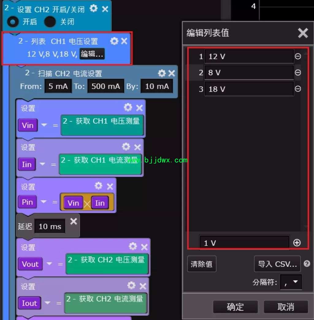

当我们拖拽电压设置或电流设置时,会弹出“设置”“扫描”,“列表”的选项。
   1)输入电压分别为标称12V,低压8V,高压18V, 选择列表;
   2)负载电流为5mA500mA每隔10mA, 选择扫描。
