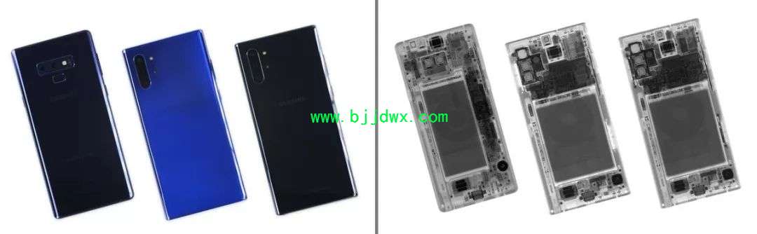

首先IFixit将去年发布的Note 9、新发布的Note 10+和Note 10+ 5G按照从左到右的顺序放好,试图找出这三款手机到底有什么不同的地方。
通过对比,我们可以看到的是,三星今年将Note系列的摄像头改成了垂直排列。同时三星也取消了后置指纹传感器,并放到了屏幕下方。让人感到遗憾的是,三星在Note 10+ 5G手机上取消了3.5mm耳机孔。

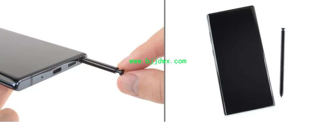

S Pen是Note10系列最闪亮的明星,如今它已经变成了一根魔法棒,可以隔空操控手机。

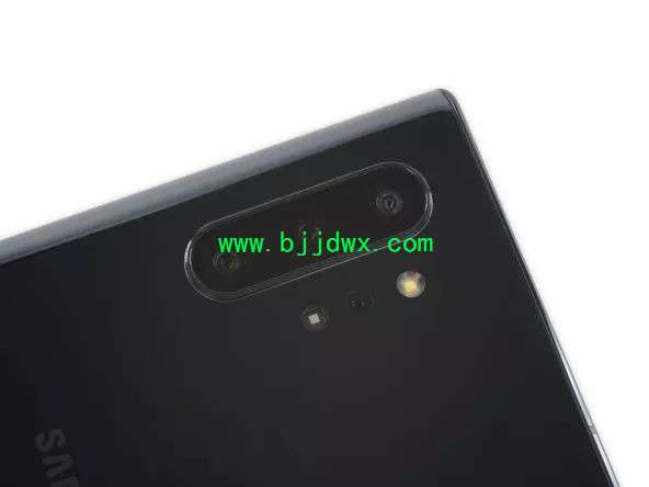

机身背部的镜头有一个特殊的新功能,Galaxy Note10+ 5G手机拥有一颗Depth Vision ToF传感器,它能为Note10+带来许多功能,比如实时对焦、AR效果和3D扫描。

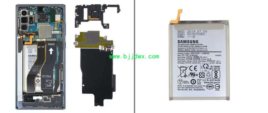

接下来是打开后盖。如今大多数手机都是用胶水粘合后盖,所以IFixit一如既往地使用了热风枪以及撬片拆解手机。需要注意的是,由于该款机型的玻璃后盖弧度很大,要沿着电源按钮和音量键慢慢将它们分离。
在卸下了背板之后可以看到,主板完全位于手机顶部,这样设计的好处是可以放下体积更大的电池,但是由于许多连接线缆的加入,让子板和母板之间的连接变得非常棘手,也给拆解和维修增加了难度。
IFixit认为,目前为止,苹果的连锁 “L”形设计似乎是最佳空间利用方式。
今年,三星将Note10+ 5G手机的电池升级到16.56Wh ,比Note9的15.4Wh 强大了不少。电池重量为59.1克,尺寸为77.3mmx 58.4mmx 5.5mm,比Note9的电池重4.4g。

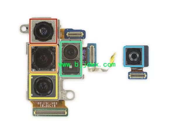

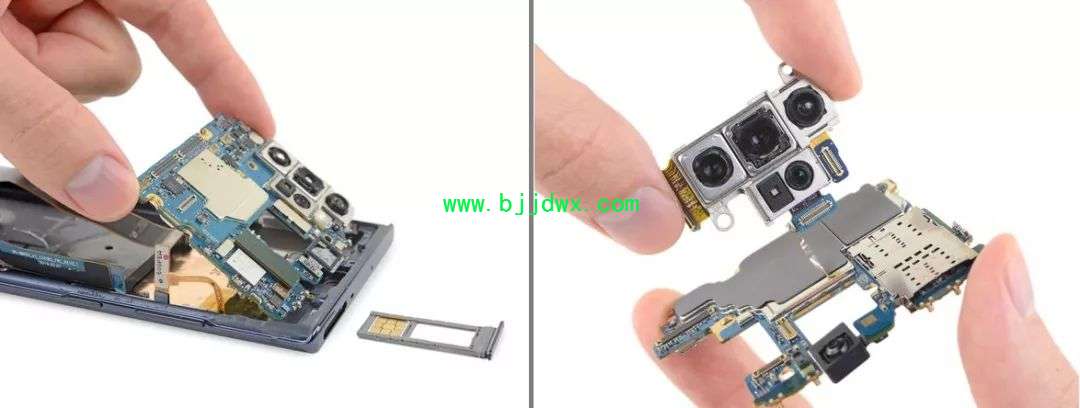

接下来,IFixit移除了SIM卡托盘,我们可以看到三星Note 10+ 5G版的后置四摄镜头传感器被集中在一起,前置摄像头的设计属于容易取出的类型。
红框内是1600万像素广角镜头(123°);橙框是1200万像素广角镜头,带有F/1.5和F/2.4双光圈切换;黄框是1200万像素长焦镜头;绿框是深度信息镜头和传感器;蓝框则是前置1000万像素镜头。

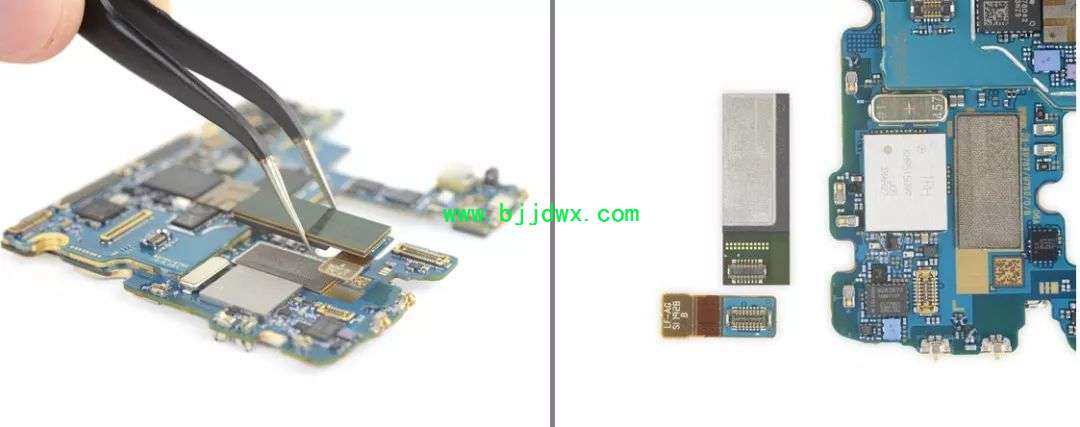

三星在Note 10+ 5G版手机上采用了高通的毫米波天线,这一模组被外挂在主板上,通过一根排线连接。其型号为高通QTM052,毫米波是指频率为24GHz~100GHz之间的无线电波,可以提供超高带宽,缺点是传输距离较短。

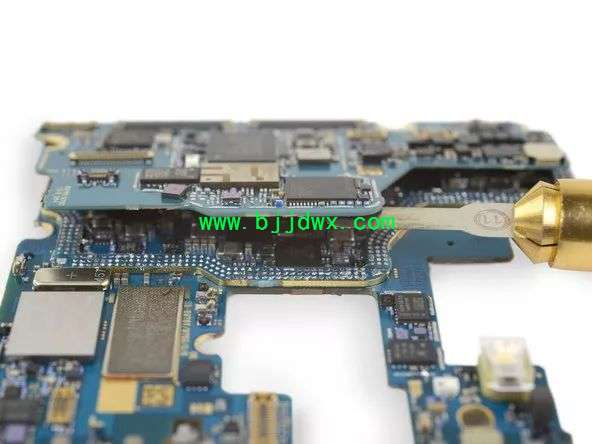

三星堆叠主板设计思路来自苹果,该设计在可以有效的利用空间的同时,也使得手机将难以避免散热的问题。
将堆叠式主板岔开后,肉眼可见,这两部分主板拆开后可以看到大量的高通芯片产品。
