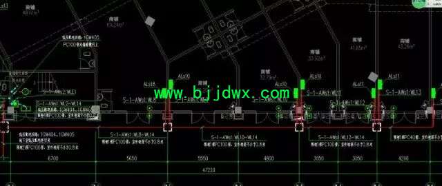

各位,请教个问题,商铺强弱电进线可否合用手孔井?
十来间商铺,强弱电分开设进线井感觉有点浪费。

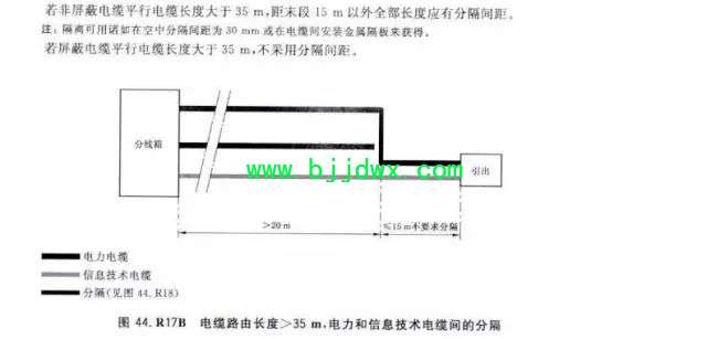

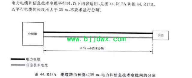

GB/T16895.10-2010/IEC60364-4-44:2007《低压电气装置 第4-44部分:安全防护 电压骚扰和电磁骚扰防护》
444.6.2规定条款摘选:
