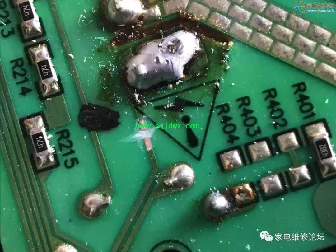

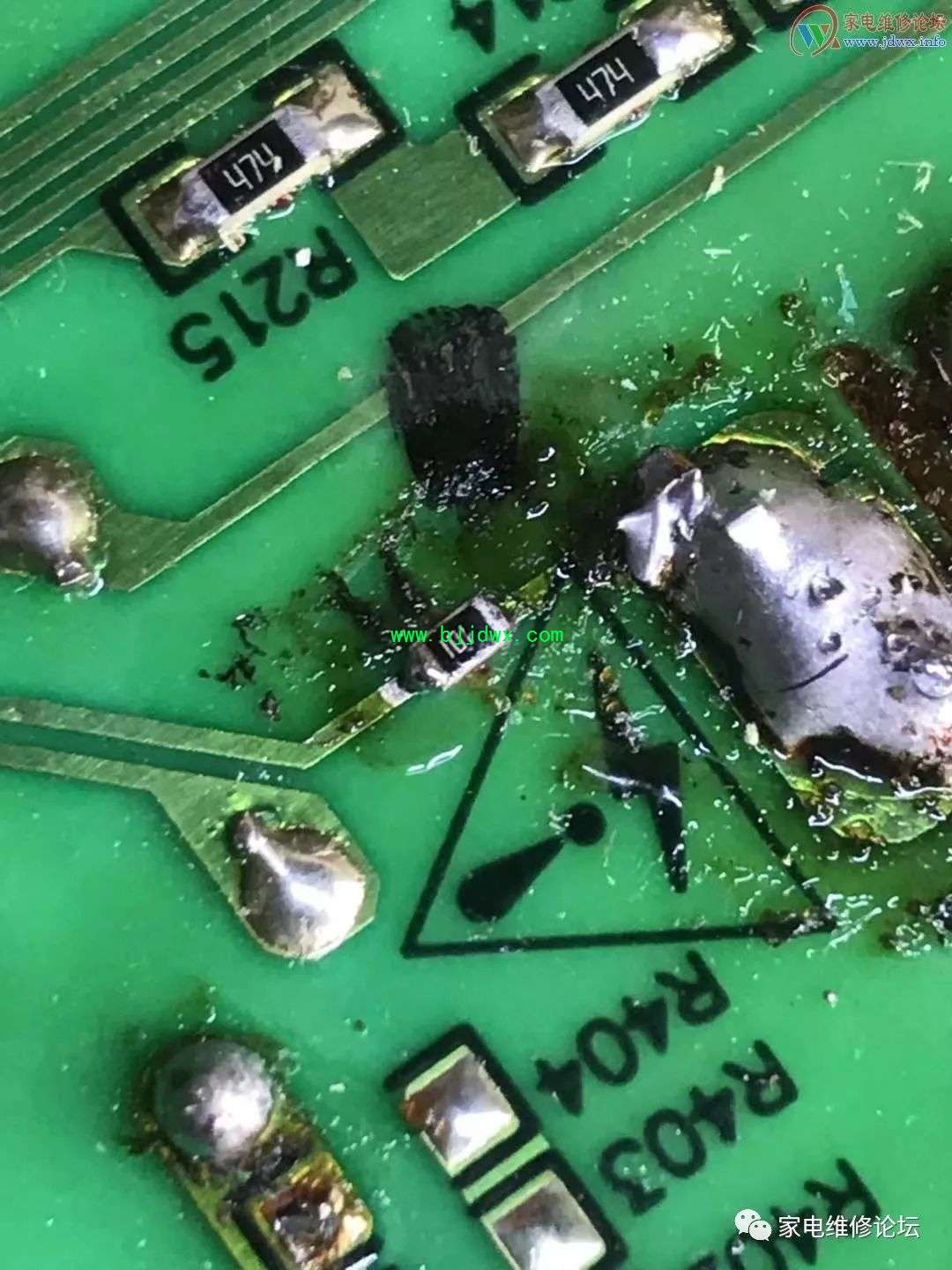

摘要: 九阳电磁炉C22_L2电流最大只有7A,焊接锰铜丝没有排除问题,查了一下,是通病,估计是程序或者锰铜丝阻值变化的问题,参考了一下同行的处理方法,觉得在印刷线路板上开口加100欧电阻,最简单方便,功率可以达到2000W ...
九阳电磁炉C22_L2电流最大只有7A,焊接锰铜丝没有排除问题,查了一下,是通病,估计是程序或者锰铜丝阻值变化的问题,参考了一下同行的处理方法,觉得在印刷线路板上开口加100欧电阻,最简单方便,功率可以达到2000W。

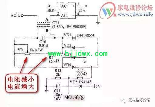

wgjjdwx:电磁炉电流大小调整
教你一招,没可调电阻的电磁炉,电流大小如何调整。增加或者减小2K可以调整1A左右。
电流监测保护电路
电磁炉互感式电路电流大小调节
