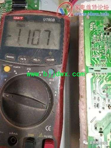

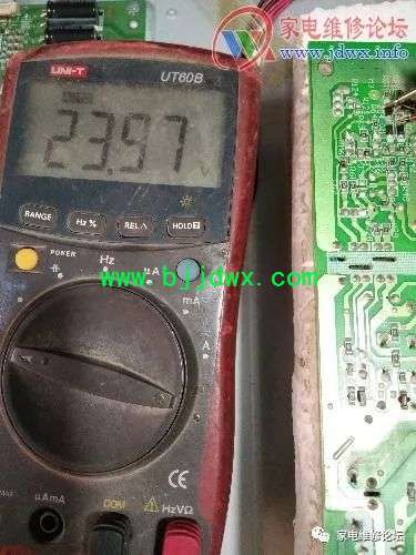

今天一用户送来一台55寸创维液晶电视(55E600Y)说老是看着看着就自动关机,把电源关了重新开机又能看一段时间。帮我看看是不是哪里接触不良。

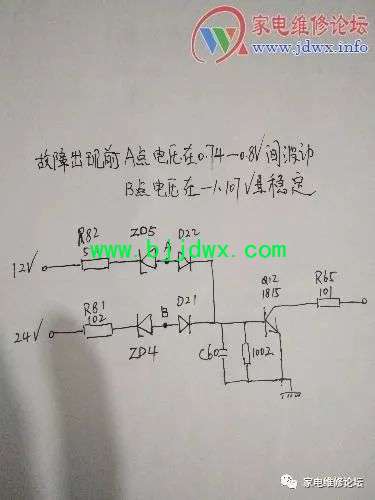

拆机目测并没有发现电源板有元件引脚松动的痕迹,通电试机5V12V24V都很稳定,观看一段时间自动关机,测量电源板STB脚有2.89V证明主板正常输出了开机电压,5V也正常,就是没有12V和24V。断电拆下电源板仔细观察发现12V和24V电压有过压保护电路,依照原件排列画出部分电路图。关机后重新开机测量24V过压保护二极管ZD4正极电压为-1.107V,12V过压保护二极管正极电压在0.7-0.8V之间波动。
看来问题应该出在这里,将ZD5二极管取下用2只6.2V的稳压二极管串联代替,测得正极电压为-0.69mv,今天下午试机一半天故障不在出现,证明原因是ZD5性能不良造成12V过压保护误动作。
