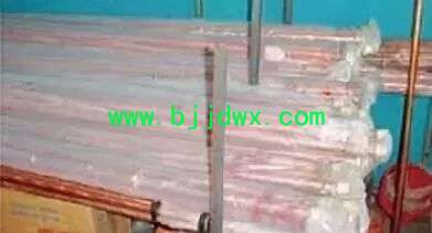

一、现场材料堆放
材料堆放应整齐有序,两端必须封口,确保清洁。铜管应放置在通风干燥,离地面300MM以上的架子上

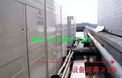

二、室外机安装
1、室外机安装位置选取
空调室外机离墙必须一米以上,保证散热,并且有足够维修空间

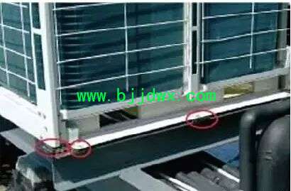

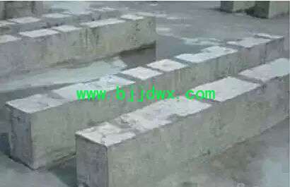

2、基础制作
基础必须参照设备的安装尺寸制作且有足够的承载能力,基础必须要水平

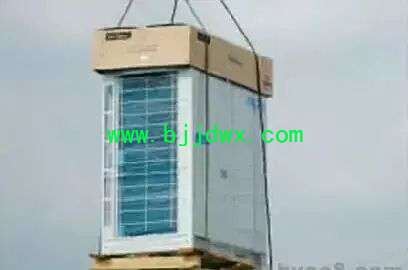

3、室外机就位
吊机室外机时,要保持机器水平,机身与吊绳接触部位应加软垫以免磨损或刮花机器
室外机在与基础接触的安装孔和受力点处垫上减震垫,用螺母固定

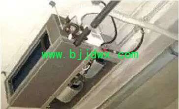

三、室内机安装
1、吊码制作和选用
根据室内机吊装高度和楼面高度确定吊杆长度后切料

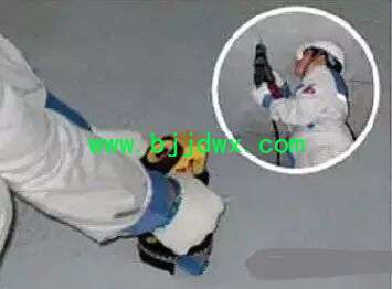

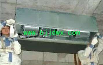

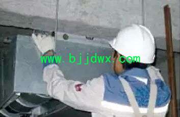

2、室内机安装
采用红外线定位仪确定室内机吊杆安装位置,并做好记号,用电钻打孔
室内机吊装位置应确保空调冷凝水能排出,风管安装方便且送风顺畅

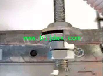

必须采用全螺纹吊杆,并用双螺母固定室内机,确保机器吊挂牢固
室内机吊好后,一定要调水平
节流部件安装时必须垂直向上水平安装,禁止倾斜、倒置,并且连接时注意连接方向

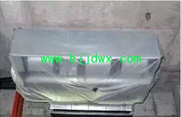

室内机包裹防尘罩,防止大量灰尘进入机器内部,影响机器运行效果
保证室内机周围有足够的安装和维修空间,合理的送回风气流组织

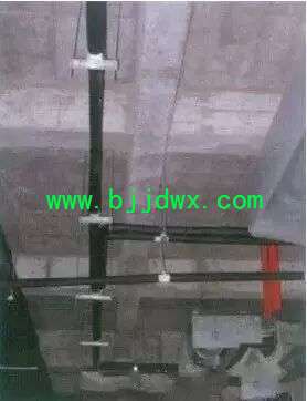

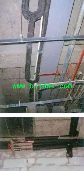

1、支架安装
架距离不宜过大,安装好的支架必须排列整齐

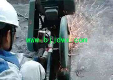

2、冷媒配管敷设安装

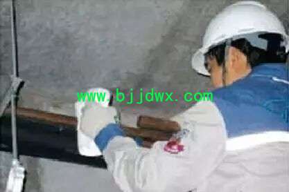

用割刀切割相应规格长度的铜管
将端口处的毛刺、管内的铜管屑处理干净
3、冷媒管保护
配管如不能及时与内外机相连,必须封口,防止灰尘、水分等侵入;配管穿墙时需加套管及时做封口保护
4、分歧管安装
分歧管不能用三通代替,只能水平或垂直安装。铜管转弯处与相邻分歧管间的水平直管段≥1M;相邻两分歧管间的水平只管段距离≥1M;分歧管后连接室内机的水平直管段距离≥0.5M

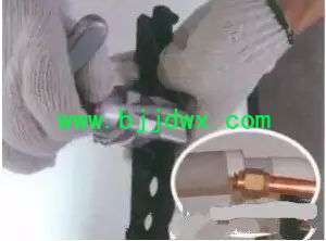

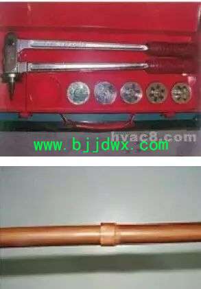

5、胀管连接
铜管径冷媒管连接,必须采用胀管方式,禁止用扩喇叭口方式连接
6、扩喇叭口
用扩口器扩喇叭口,管口应平整无毛刺,喇叭口应无变形和裂纹
螺母连接,必须采用两个活动扳手进行操作

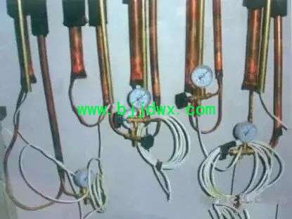

7、冷媒管充氮焊接
为确保施工安全,氮气瓶需连接减压阀,焊接时氮气压力控制在0.2-0.3KGF/cm2
确定氮气路径,将氮气管插入到要实施焊接的冷媒管入口处并封口,打开氮气瓶阀门,通过减压阀调节好氮气的气流大小,最后实施焊接
8、冷媒管气密性试验
将气液管连到一起,引出一接管压力表,且将此接口封焊好。R22使用28KG/CM氮气保压(R410A系统使用40KGF/cm2)。注意试压前后的压力修正,每+1°会有+0.1KGF/cm2 的压力变化,试压时的温度和确认的温度都要做记录
