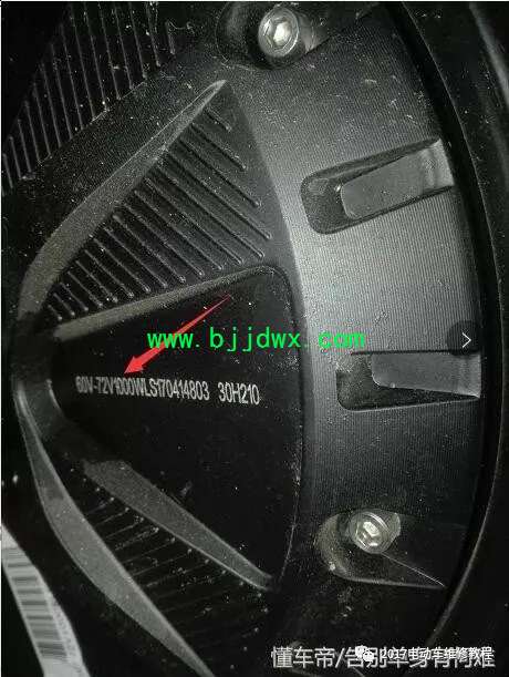

60V与72V通用1000W电机
控制器功率过大,而电机功率过小的话,就会出现“大马拉小车,车容易散架”的情况,当然这只是一个比喻。早5年前雅迪出过一款就是,大功率的控制器(48V-12AH与48V-20AH通用控制器),装48V-20AH的电池,用的是小功率的电机,车子的续航里程是挺长,但他们那一批车子的电机轴承基本一年多点就要换。同样道理,假如,控制器功率小,电机功率过大,就会出现,控制器严重发热,控制器随时处于超负荷工作,控制器容易烧坏。

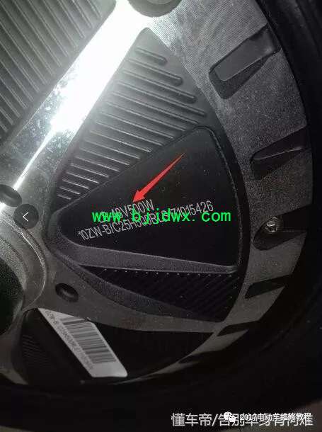

当然正常情况下,出厂的时候是相匹配的。不过大多数电动车的控制器上并没有标注多少瓦的功率,标注的是一些字母代码。那么我们怎么知道控制器有多大功率呢?我们可以通过电机上,打的钢印可以看出来。一般都标注有,多少伏多少瓦。比如说48V500W、60V800W、60V1000W等。
500W电机

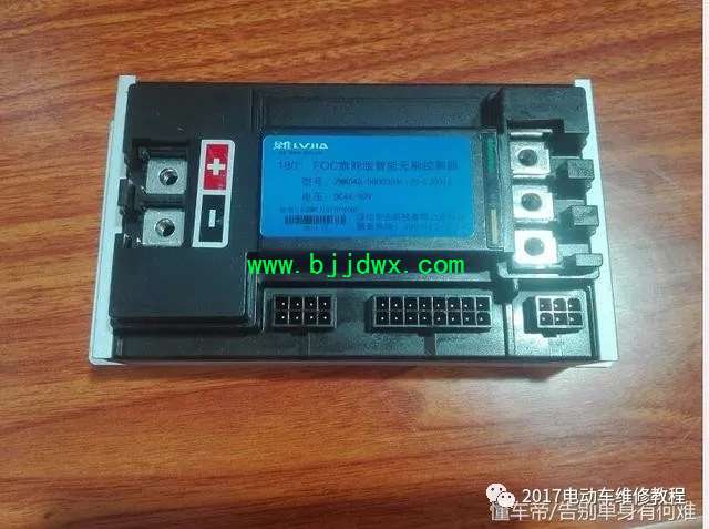

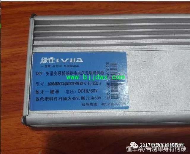

控制器与电机都直接影响到电动车的续航里程。因此同样多同样大的电池,车子的续航里程未必相同,有些相差还挺大。当明白了这些,所以有顾客说别人的车子也是60V20AH为什么能跑多少,自己的却跑不到(同品牌不同车型,配置也不同),这也不奇怪了。那么怎样的控制器相对来说,跑的路上会远一点呢,这里有个简单的方法,我们直接看一下控制器的外观,我们就可以知道。普通的控制器外观是这样的,
普通版控制器
这种里程版控制器就知道它的续航路程相对来说要远一些。同样是60V20AH里程版的续航里程比普通的长20-30公里。
里程版控制器
