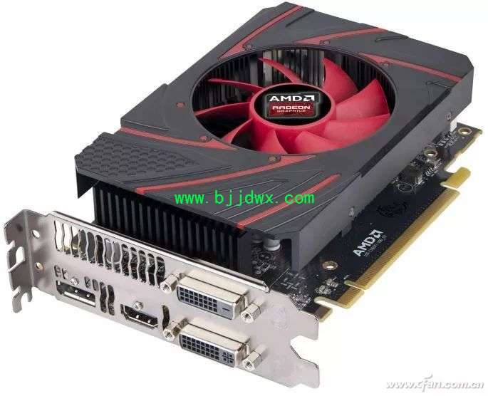

先说说电脑中哪些配件容易被冒充,而且危害比较大吧。首先当然是硬盘,电脑里的数据其实比电脑更值钱,千万不能有损失。然后就是内存,品牌杂,容易造假,而且出问题造成电脑不稳定的时候还很难确定原因。最后就是显卡,散热片遮盖了下面的元件,只要修改BIOS,系统就会认错。

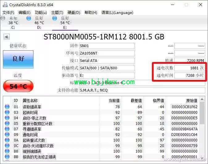

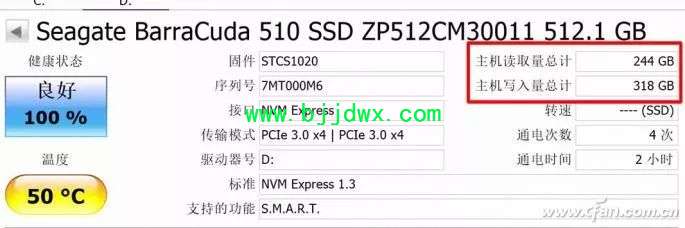

要识破这些配件的“画皮”其实不难,只要找对软件。比如要看硬盘和SSD,那么CrystalDiskInfo就很好用,它可以直接看各种SSD和机械硬盘的通电次数、通电时长,是不是二手货就很明显了。此外它还能看查看SSD的写入容量,大概了解SSD的寿命。

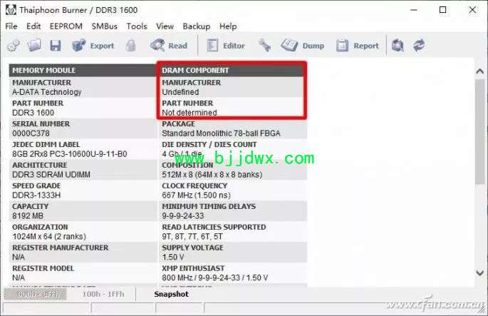

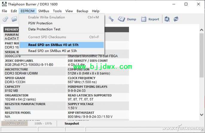

内存最需要注意的是内存颗粒是不是靠谱,那就用Thaiphoon Burner来看看吧,打开软件后,选择“EFPROM-Read SPD on SMBus xxxxx(根据内存所在插槽变化)”,就可以观看内存条详情了。
DRAM COMPONENT下面的第一、二项就是内存颗粒的品牌和型号。常见的三星(Samsung)、镁光(Micron)、海力士(SK Hynix),还有少见的南亚(NANYA)都是靠谱的品牌,而如果颗粒的品牌你没有听说过,或者干脆认不出品牌,那就要对内存有点怀疑了。

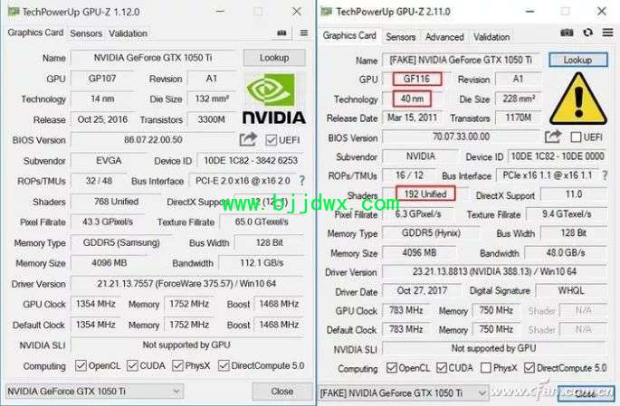

显卡就更简单了,最新版的GPU-Z已经可以读取显卡GPU的底层信息,而且如果与显卡BIOS信息不符还会显示警告信息。打开GPU-Z看到警告标志的话,马上准备退换和投诉吧。
