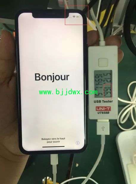

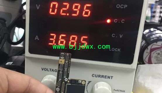

接修一台iPhone x,故障是不开机,接电主板大电流。

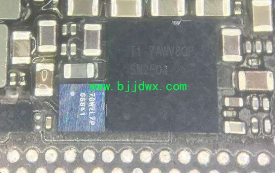

测量电池供电的对地阻值正常,再测量主供电的对地值时偏低阻值只有80左右,根据以往的维修经验阻值偏低但不是完全对短路一般都是芯片损坏引起,将主板上下层分离,测量基带部分主供电的对地值是正常的,那么问题就出在应用部分,直接熏上松香,上电发现U3300充电芯片上的松香融化了。

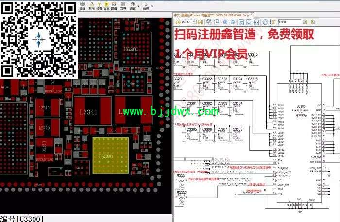

打开鑫智造图纸,如下图:

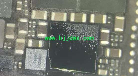

拆下充电芯片后接电主板恢复正常。

补回充电芯片,将主板重新贴合回去装机测试,故障修复。
