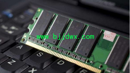

电脑升级内存条常见故障的原因及解决办法
电脑的内存条的作用在电脑硬件中也是非常大的,加载软件和游戏等都是需要内存条的支持,现在电脑更新换代速度快,几年前购买的电脑现在基本上已经失去了战斗力了,那怎么办呢?加内存条升级吧!但在加装内存中和加装内存后也会遇到一些复杂的故障,今天给大家分析一下电脑升级内存条常见故障的原因及解决的方案。

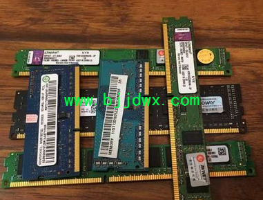

选购内存条的时候请用些心,下载软件测试频率和电压。
二、电脑升级内存条常见故障原因及修复方案:
1、内存松动没插好或者几个内存兼容性不好,兼容性差。重新插拔。
2、这种故障出现率非常高,内存条未插好或内存条电压不符。注意低电压和正常电压的内存条。
3、内存条不兼容或内存条损坏。换内存PCI插口重新插或者更换新的内存条。
4、内存条是坏的,重新换新的好的内存条。
5、基本上是内存条损坏了,温度高虚焊,更换内存条。也可以给内存条加焊处理再使用。
6、现在网上买的内存好多都出现这种情况,原因就是内存条坏的,Bios可以识别但是系统内运行不稳定。
7、内存条频率相差非常大,1.35V和1.5V混搭不当。
选择适合自己电脑的内存条

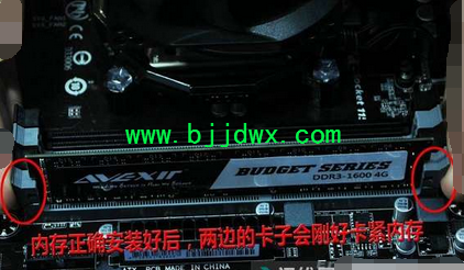

安装内存条的时候注意手法,缺口对准两边同时往下按。
温馨提示:
在插拔内存条之前一定要断电操作,笔记本首要拆下电脑电池,台式机首要拔掉电源线,为了更安全电源线拔掉和拆下电池后多按几次电源开机键进行放电。
