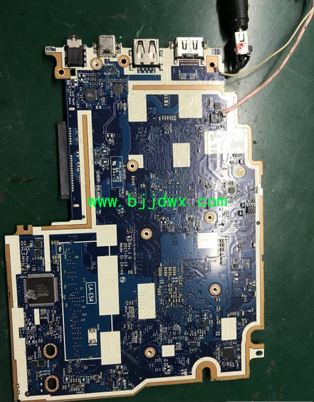

品牌型号:联想320S-15IKB

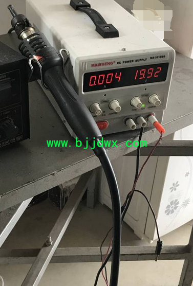

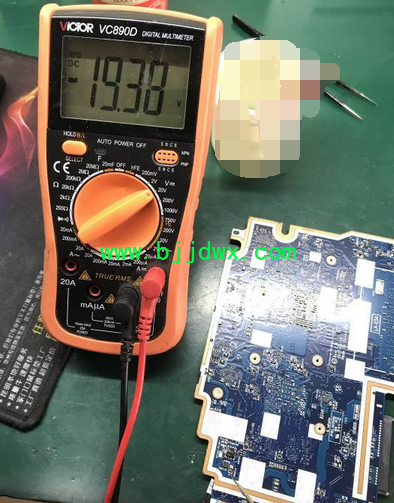

故障:插电4A

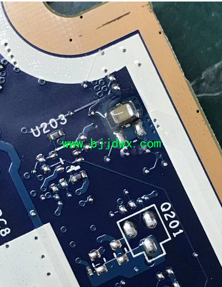

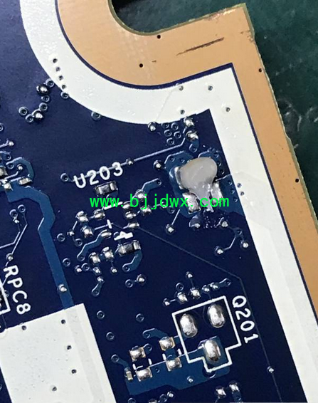

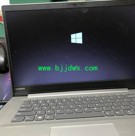

客户拿来说不通电,插稳压电源上直接4A 19V变3V多,懒得下电路图,直接烧机,第一个MOS管很烫,直接跳过第一个MOS管接烧机,拔电摸 了一下CPU背面有点热,刷上助焊剂,在烧直接冒烟,故障锁定,更换电容OK
